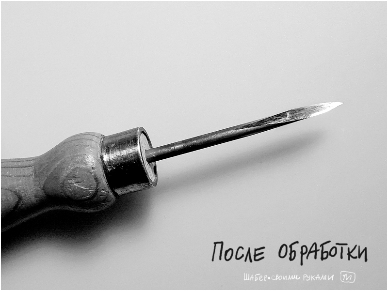

    Что такое ШАБЕР - это такая штуковина, которой можно шкрябать Может кому и пригодиться.
    Ну а если правильно, то это ручной инструмент в виде заострённого с одной стороны трёхгранного стального бруска с рукояткой.
    Применяют для обработки поверхностей деталей (снятия тонкой стружки - шабрения) в процессе наладки, сборки, ремонта,
    для зачистки поверхностей перед пайкой и после пайки, удаления загрязнённых мест, удаления заусенцев и т.п..

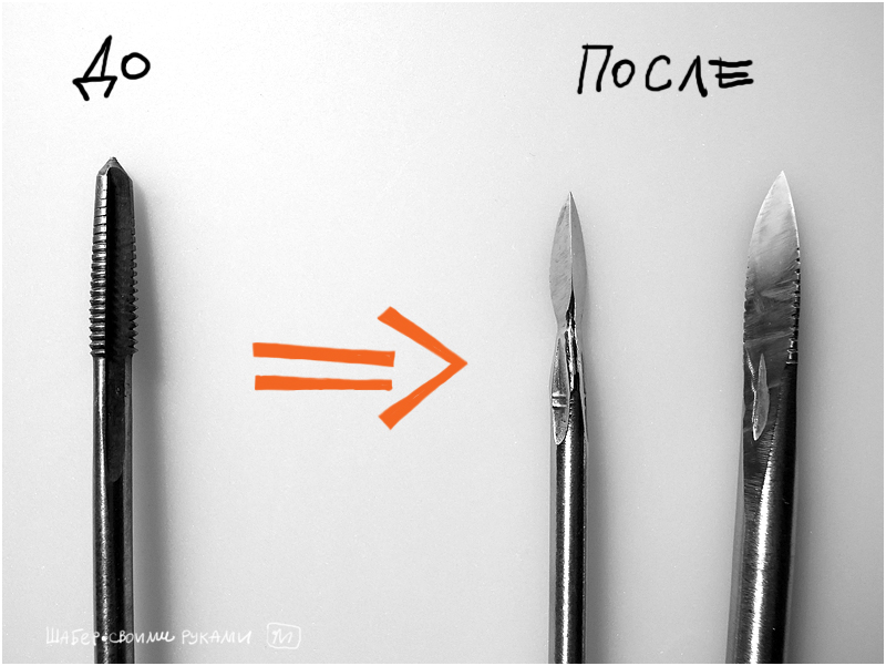

    Как можно этот шабер сделать своими руками? Ну как-то так:
    Вариант 1 - из старого машинного метчика. Материал-инструмент: Старый машинный метчик, наждак (точило), мелкий оселок (для доводки вручную).
    Как затачивать - думаю это хорошо видно на фото №1. Главное не пережечь сталь (чаше охлаждать заготовку в стакане с холодной водицей).
    Вариант 2 - из старого трехгранного натфиля. Инструмент: как в варианте 1.
    Ну вот... Закурив трубочку и налив кофейку... На все-про-все ушло 20 минут.

    Мне очень пригодился ентот инстремент когда чистил втулки трапеции стеклоочистителей. Може кому-то тож пригодиться... а про напильник Вы правы
