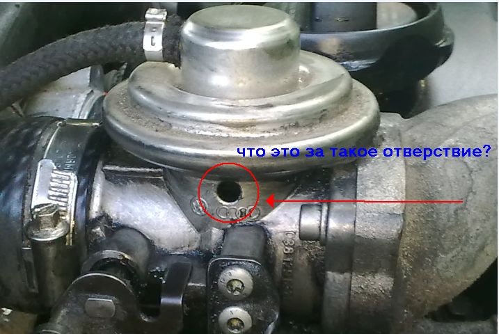

    Всех приветствую.

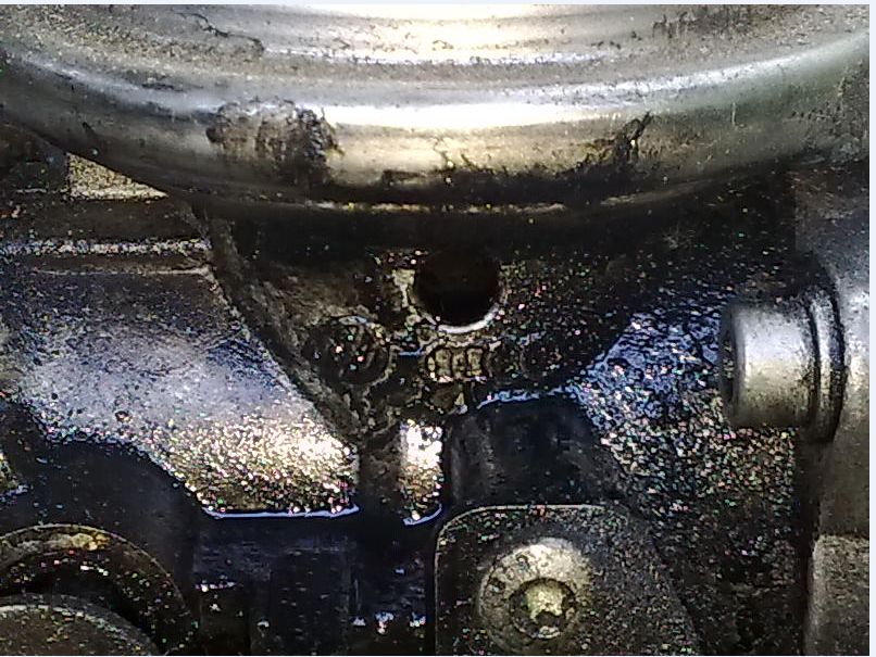

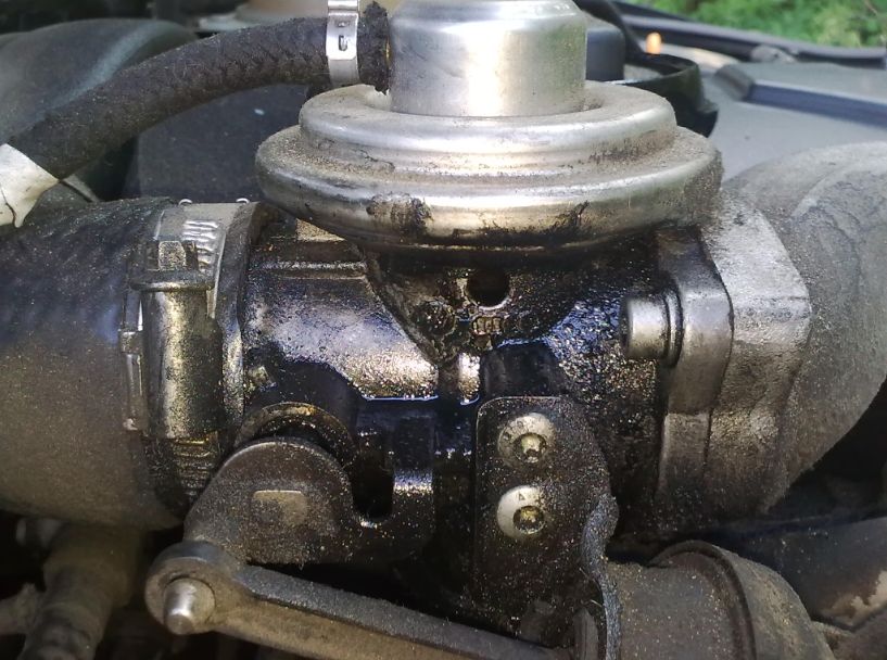

    Подскажите, что за проблема такая: все в масле

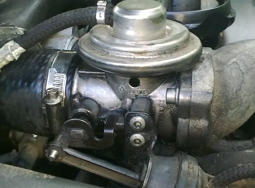

    а вот все протерто
    вот такой вопрос, масло не убывает,(естественная убыль, за 5-6 тыс. км - пол уровня)
    Спасибо

    Это впускной клапан системы EGR. Похоже за забитую систему вентиляции картерных газов, либо неисправность турбокомпрессора.

    Так почти у всех, не парься.
    Я сам решил эту проблему, заглушил ЕГР, и залипил эти дырки герметиком

    ИМХО у тебя многовато...у всех масло на EGR есть но не так много.

    Посмотрел у себя на Галакси - тоже в масле . Машинка прет расход масла примерно как у тебя.

    Когда взял машину, такая же байда была. Не хочется пугать,но после реставрации турбины всё стало ОК.

    Сними нижний патрубок с интеркулера. Там много масла. Если неможко капнет, не парся. У всех так.

    Есть такая же проблема, примерно в таком количестве. Расход масла такой же. Делал диагностику турбины: в нормативе. Отсоединив шланг ВКГ катаюсь уже 10т.км все теперь чисто. Масло попадает из ВКГ, компрессию не замерял, при -30 заводится с 3-й секунды. Купил новую клапанную крышку пока не ставил, хотя сомнения есть что это поможет. Из отсоединенной трубки ВКГ масло гонит точно т.к. обрезок бутылки в который опущена трубка в масле.(пробег 226т.км)

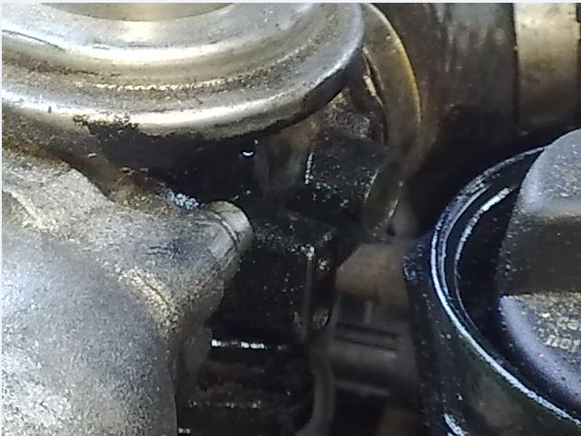

    Почему бы не почистить ВКГ?
    НЕ поможет.

    Снимал интеркулер, патрубки, крышку эту, все мыл бензином, крышку еще и растворителем не помогло. Обсуждали эту тему уже, об установке дополнительного маслоотделителя, но пока еще вроде никто не ставил.

    У меня было всё один в один как на фото. Неделю назад снял клапан, впускной коллектор всё было внутри в толстом слое масляного нагара, почистил, собрал обратно. Я думаю у тебя тоже самое.

    почистил и сколько проехал? Теперь масло гонит или все сухо ?
