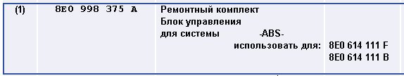

    karuselshik
    номер детали на конкретно твой автомобиль
    8E0-998-375-B, цена у дилера 581.70, цена по которой я ее могу ее взять $412+7% налог....
    8E0-998-375-B
    А почему вагком тогда мне пишет в отчете:
    Адрес 03 ...... Контроллер: 8E0 614 111 B

    karuselshik
    Это номер ремкомплекта
    8E0-998-375-B
    учитывая что
    то имхо номер ремкомплекта 8E0 998 375A

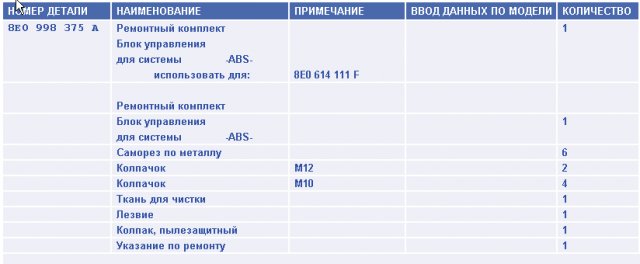

    imported_karuselshik
    Гость
    Так все-таки какой номер мне нужен-то?
    Чем "ремкомплект" отличается от "блока управления ABS", и от "контроллера"?

    13.01.2007
    11,812
    Получено: 239
    Отправлено: 60
    смотри
    состав ремкомплекта
