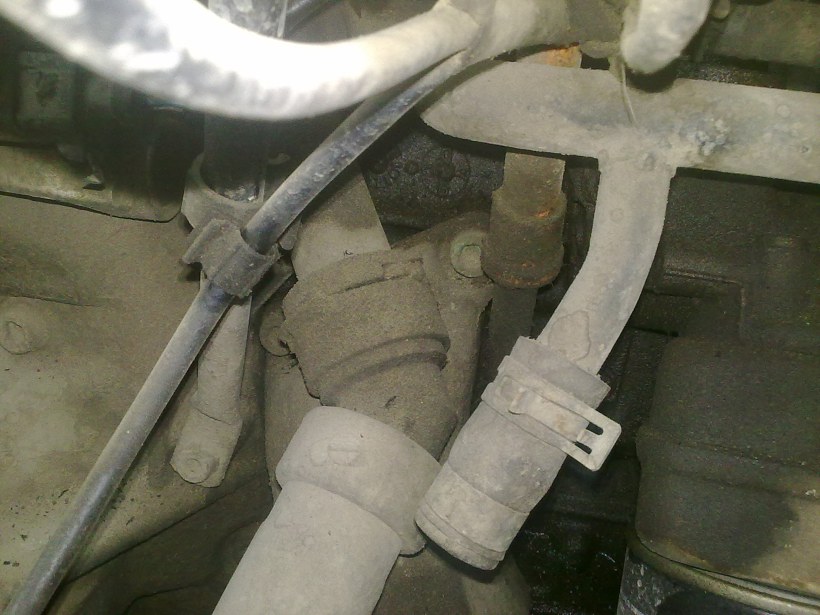

    Ребят, а где блидер на моем моторе? Там где он должен вроде как стоять, установлена заглушка.
    Или я не там смотрю?
    Правее и выше.

    dimm,
    А вот это он?
    На фото задняя торцевая часть двигателя.
    Zmeelov67,
    Это трубка системы ОЖ. Наверное задел на доп. опции типа предпускового подогревателя.
    http://s-u.su/s/8gjruots.png
    dimm,
    А вот это он?
    1 - корпус блидера
    2 - патрубок от блидера на эжекционный насос
    3 - блидер (его наружу не торчит совсем)
