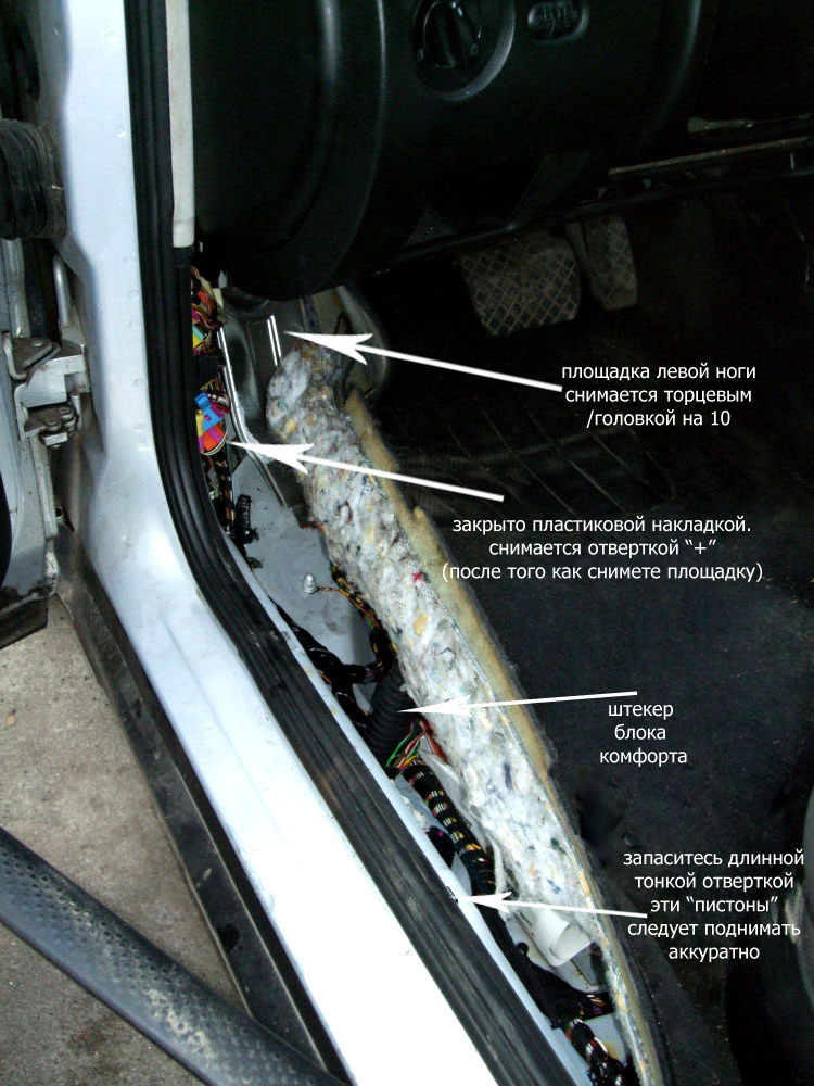

    Ребят, всем доброго времени суток, знаю что моя темка поднималась уже не раз, но все таки фото отчета очень хочется!После дождей поплыли коврики под передними сиденьями!Почистил под АКБ сливные отверстия вроде пока все норм!Единственное что боюсь что вода под ковриками все таки осталась, вот хотел просушить там но снять порог и все что с ним связано так и не смог (руки растут из одногоместа ).Вот дайте подробную схемку снятия этого всего!Там я знаю блок комфорта стоит, вот подскажите как определить, не залит ли он, как исправить если залит!И еще, извечная болезнь пассатов как я знаю это внешние уплотнительные резинки на окнах водителя и пассажира, у меня там нереальные щели, и вся водичка бежит внутрь двери!Дайте кто нить информацию по съему внутренних обшивок дверей, чтобы просушить все!Пася гнить начнет без вашей помощи

    Блок комфорта
