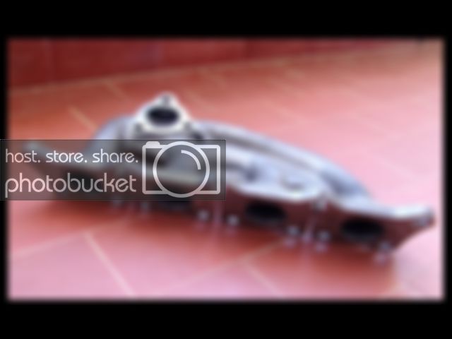

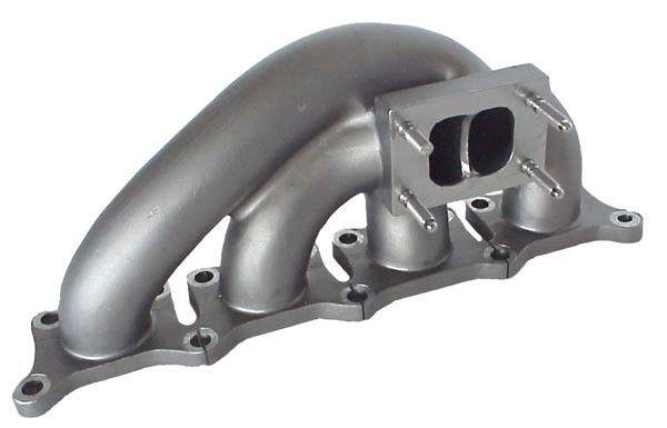

    а тюнинговый коллектор что дает? У него все трубы равной длины или он внутри полированный? тюнинговый коллектор это и есть паук? извиняюсь, но в этом деле я чайник))))))))))
  3. #23
    28.05.2008
    279
    хороший коллектор способен, в идеале конечно же, сдвинуть полку крутящего момента на несколько сотен оборотов вниз, что есть гуд.
    не обязательно все трубы равной длины.
    "пауки" бывают разные ;)

    как правило - неравнодлинный, более толстые трубы. дает более ранний выход турбины на буст.
    По факту на турбодвигателях - не самый важный компонент выпуска при несильном тюнинге.
    Благодаря большему сечению каналов, отсутвию центральной перегородки и более толстым стенкам можно добиться раннего раскручивания турбины и уменьшить на нее тепловую нагрузку.
    В то же время, слишком большое сечение уменьшит скорость газов..
    Сугубо мое мнение, но на турбодвигателях коллектор не дает такого прихода, как на атмо.

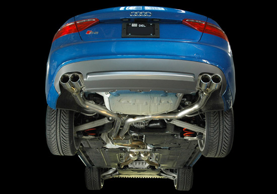

    Цитата Сообщение от FateSpb
    афту снизу видел?
    майа мафынка, вид снизу
    как пускать 2ую трубу представляешь?
    приблизительно так ;)
    или так
    если бы я взялся делать - то делал бы по варианту 2.
    ставил бы 2 маленькие прямоточные банки
    но я забил...
    не до этого сейчас
