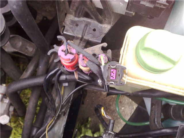

    Всем привет
    Такой вопрос что это за провод??Обнаружил его под зашитой бочка рулевой жидкости просто висит вот фото.
    Что за провод зачем он

    скорее всего датчик от чего либо ?

    Евгений2008 посмотри цвет проводов и цвет полоски на них, а там поглядим может отыщется пропажа

    например омываетелей фар

    Коричнево жёлтый и коричнево белый

    думаю это будет
    - омыватель или
    - датчик забортной температуры
    http://www.passatworld.ru/phpBB2/files/n87_0677_732.png

    У меня вроде нет такого фары простые не ксенон бампера тоже без дырок.А если датчик температуры улицы то без борт компа он работать не будет я так понимаю??

    SerV ты прав, сейчас в ЭЛЬЗЕ нарыл:
    G192 - Vent temperature sender, footwell

    Евгений2008 скорее всего он у тебя стоит, загляни за решетку радиатора, которая в спойлере стоит, там на кронштейне радиатора гура он и стоит, скорее всего разъем отсоединили, когда морду в сервисное положение ставили, да потом забыли вставить.
    Блин Евгений2008, ты ссылку смотрел которую SerV давал тремя постами выше. Так вот искомый датчик под номером 15

    не у меня там ничего нету

    Евгений2008 ищи, должен быть, у него еще провод длинный, с метр наверное. А не найдешь, то наверное дорога в магазин

    если омывателей предусмотрено не было, значит забортник.
    на многих машинах 97-98 года, ставилась проводка, как стандартная, но при этом датчика забортной небыло.
    обычно еще НЕ ставили охлахдающую трубку ГУРа
    чуть правее от цифры 17
    у тебя там наверно дырочка такая да? с правой стороны радиатора (если перед машиной стоять то с левой стороны), внизу. с заглушенной резьбой.
    и никакой трубки U-образной нет

    боюсь что его лишили не только забортника, но и что важно - трубки охлаждения ГУР всмысле вобще контрукции как таковой.

    SerV слушай, но мой ведь только по ВИНу 98 года, на самом деле ноябрь 97, правда радиатора ГУРа нет, но датчик есть, а поскольку
    Цитата Сообщение от Евгений2008
    1998 РASSАТ AHL B5 1,6i клима.ручка
    , то наверное датчик температуры должен быть

    Посматрел севодня трубка есть для гура.А вот датчика нет.И крепления для него нет.
    Если я куплю датчик и поставлю его у меня будет он работать или еще что то надо для этого???

    я чет не понял, у тебя климатроник, или просто кондиционер. В первом случае будет, во втором х.з.

    все верно, на 97-98 годах трубки охл. ГУРа может не быть, но при этом -правильно говоришь, модели были "переходные", некоторые имели кондей, а некоторые уже климу (америкосы не в счет).
    а проводка осталась той же.

    Сделай самодиагностику климатроника. Если нет датчика G17, то климатронтк должен выдать ошибку 30b. Алгоритм самодиагностики можно глянуть http://www.passatworld.ru/index.php?optio ... &Itemid=57
