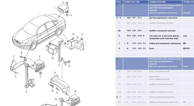

    Привет..
    Вот что имеем ((
    01539 - Фары не отрегулированы
    35-00 - -
    01537 - Датчики дорожного просвета-напряжение питания
    16-00 - сигнал за пределами допуска
    датчиков всего 2! и какой из них как определить ?
    подскажите ...

    А разве он не один с левой стороны?
    29.04.2009
    1,593
    их ДВА спереди и сзади ...
    21.04.2009
    Россия, Москва, ЮАО
    1,226
    Отправлено: 20
    А сзади тогда где стоит?
    29.04.2009
    1,593
    21.04.2009
    Россия, Москва, ЮАО
    1,226
    Отправлено: 20
    Спасибо. А я думал там только один.
