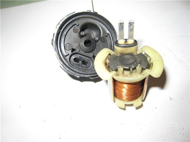

    УРА , ... я похоже нашёл причину этой ошибки ....
    Ка писал ранее , плохо продувался N80 ... снял его в очередной раз , думал поковыряться в штуцерах отвёрткой ... может подзалипает клапан , а в итоге обнаружил на входе (от бака) мини фильтр типа как на форсунках (и куда мои глаза раньше глядели... ) ... выдернул его ... сетка была так нахрен залеплена , что не просматривалась на свет ... помыл\продул карбоклинером , красота ... поставил на место , всё ОК продувается
    фотки прилагаю ....
    VW Passat GLS 2004 1.8T AWM МКПП 2штуки одинаковых)))
    поздравляю с почином
