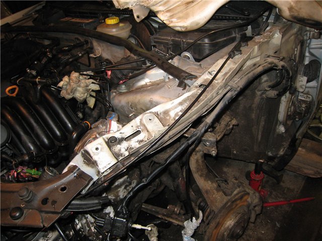

    У Pavel1, они вооще там узлами позавязывались.
    23.09.2006
    4,361
    Получено: 200
    Отправлено: 148
    Так Нива его в Карелии как приложила :
    Паша, прости
