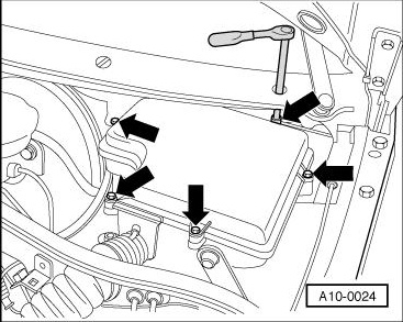

    По схеме в цепи датчика в приборку по коричнево-голубому проводу есть разъем Т10b/9 (10-пиновый черный) который находится под коробкой ЭБУ. Наблюдались случаи окисления контактов в разъеме
    Надо снимать крышку, мозги и смотреть состояние
