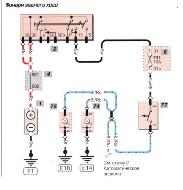

    Цитата Сообщение от Максим
    предохранители живы
    В т.ч.№31?
    На нем есть напряжение при включенном зажигании? Надо померить напряжометром или контрольной лампой, возможно, нет контакта в замке зажигания (2 по схеме), но это маловероятно. Если есть, то проверять дальше на патронах ламп заднего хода. Если там нет напряжения, то разбираться с датчиком и проводкой к выключателю заднего хода на КПП (слева на коробке и не путать с датчиком скорости, который расположен ниже). По схеме 77.
    Успехов!
