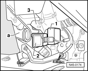

Ребят, у кого Эльза есть для WV гляньте плз где эта зараза стоит?

там же написано - датчик поперечного ускорения... (относится к ESP)...поэтому горит индикатор на панели...Сообщение от dav267
что это за датчик G200?
за нижней облицовкой под рулем...на скобе рулевой колонки..Сообщение от dav267
2 - датчик G200 ( 1 - G202)...а - рулевая колонка...рядом с цифрой 3 - болт крепления кронштейна датчиков

Вот за исчерпывающий ответ, огромное человеческое- Спасибо!Сообщение от 1967s
2 - датчик G200 ( 1 - G202)...а - рулевая колонка...рядом с цифрой 3 - болт крепления кронштейна датчиков![]()
