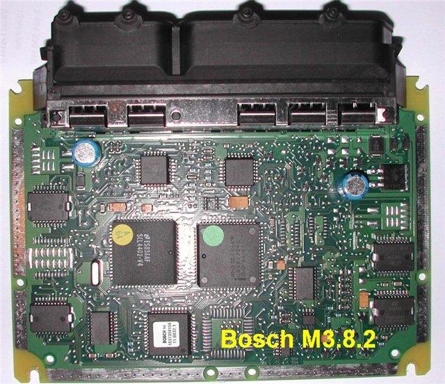

Я ж уже ответил - не сравнивай мягкое с горячим. Ты пытаешься разобраться с блоком типа M3.2. Блоки типа M3.2 имеют РАЗНОЕ программное обеспечение и аппаратное исполнение для МКПП и АКПП. И ставились они только на Aуди A4Сообщение от hor-sheff
Блин Калекс бы заглянул-бы ответил бы мне на вопрос по поводу разницы между дросселями от МКПП и АКПП.
Поэтому и узлы дросселей были разные для ручки и для автомата.
Поэтому нельзя исключить, что характеристики электрической начинки ДЗ могут отличаться. Это не обязательно так, но вполне вероятно. Блоки старые, редкие, маловостребованные и терять массу времени на то, чтобы расковырять прошивку и "скалывать" с живой многослойной платы схематику, чтобы на 100% выяснить в чем разница никто не будет.
Позже на мотор AEB стали ставить блок управления M3.8.2. В этом случае блок был один и тот же для МТ и АТ.
А тут у всех на Пассате стоит именно он или его американский вариант блок M5.9
Пытаться причесать всех под одну гребенку в поисках слова "еnrichment" в экранах диагностики не есть правильно.
Вся твоя статистика...
... 100% собрана и относятся к блоками типа ME7.x. А на них раскладка блоков данных по большей своей части стандартизована Бошем и ВАГом.Я уже собрал небольшую статистику по появлению этого режима. Я его видел на всех машинах ваговской группы которые смотрел сканером! А посмотрел машин я не мало....
А6 2,7Т
В5+ 1,8Т
А6 3.0 и т.д. там везде явно проскакивает режим обогащения после ХХ.
Программной же начинке блоков M3.2 до начинки блоков ME7 как до Луны...
PS: Для наглядности взгляд внутрь блоков...
Вопрос Гамлета имеет решение: 2B OR NOT 2B = FF
