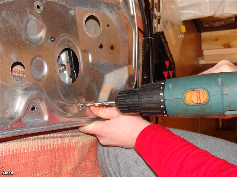

    Начинаем высверливать старый стеклоподъемник. Всего 4 клепки, зато стальные:

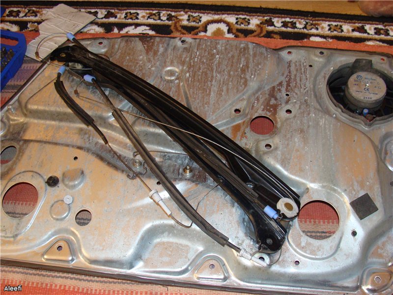

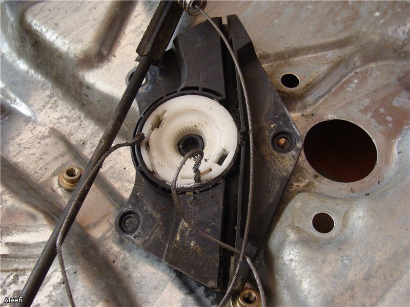

    Откручиваем три торкса, снимаем привод стеклоподъемника. У меня была такая картина. Трос повредил уплотнение. Но вроде не сильно:
    Все чистим и надеваем пружинку на место (я вообще не знал, что она там есть… И для чего??? Кто знает???):
    Вот что было на катушке:
    Вывод один: реже пользоваться стеклоподъемником зимой…

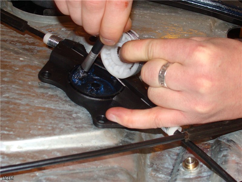

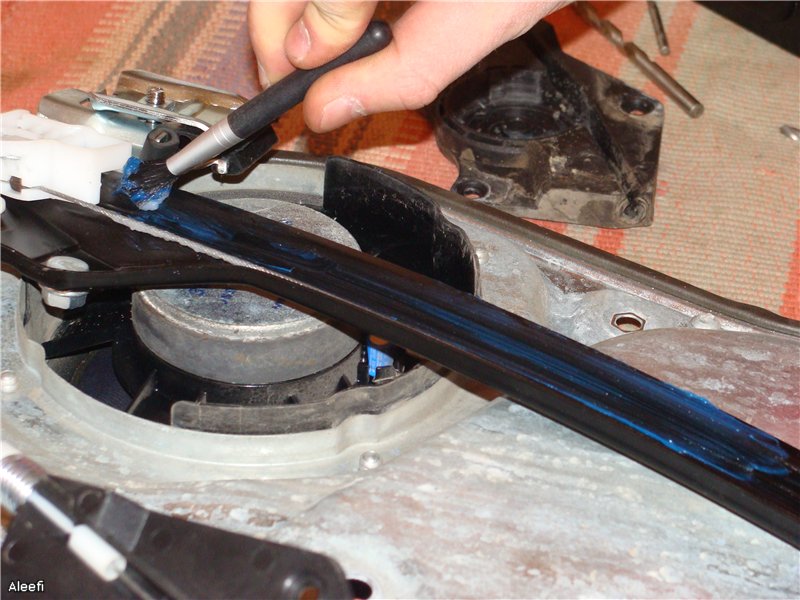

    Прикладываем новый. Несмотря на различные мнения, Я все же решил все смазать, но не сильно (поскольку смазка там уже была и пыль все равно будет прилипать…):
    Под катушкой тоже смазал. И не зря, потому как далее при скреплении привода с механизмом, привод сильно начал давить на катушку… Не знаю, чем это обусловлено: может натяг в шлицах большой, а может чего не подходило, не знаю. Летом разберу, проверю.:

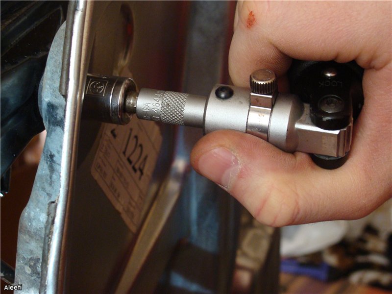

    Все прикручиваем на место. Гайки хороши… С насечками против откручивания. Гравера ставить не стал:
    Все закреплено и готово к установке на дверь
    В креплении стекла были какие-то гламурные болтики на 8 мм. Я их заменил на нормальные, пацанские, а эти оставил себе. Куда-нибудь на видное место поставлю:
