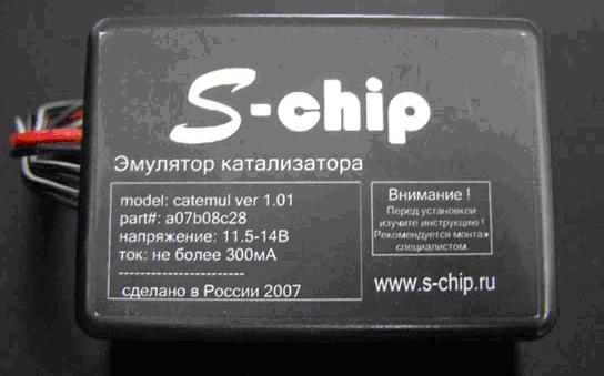

    Привет. У меня умер катализатор (так показала диагностика), собираюсь поставить электронный эмулятор катализатора. Помогите определиться с выбором модели, и есть ли статистика использования, больше интересует двигатель ALZ 1,6.
    Нашел пока 2 модели цены отличаются в 2 раза:
    1) электронный эмулятор катализатора S-chip. цена на мой двигатель 3000 руб
    2) ООО "НВК" Эмулятор исправного каталитического нейтрализатора
    Var. B1S1OS. Цена 1500 руб (http://mcedevices.ru/index.htm)
    Не сочтите тему за рекламу, если что пишите в ЛС.
    А так же кто перепрошивал ЭБУ ALZ 1,6 (отключал контроль ката, второй лямда), чем все дело закончилось?
    смерть катализатора можно определить только двумя способами: физическим замером противодавления, либо визуальной ревизией (со вскрытием). компьютерные танцы с бубном дают весьма отдаленное представление о реальном состоянии катализатора. Помимо этого - чтобы на ALZ умер катализатор...это надо очень сильно постараться (либо катать недельку на трех цилиндрах ).
    по теме - эмулятор - хрень. (если он сплавился, мотор быстрее задохнется, чем мозги будут комфортно жить с виртуальным катом...).

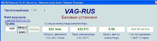

    в 46 группе кат не в норме, что может быть причиной, как не кат?
    Что лучше программно или эмулятором отключить контроль ката? Помогите выбрать, боюсь что после перепрошивки мозга будет плохо движку. Смогу ли я его диагностировать VAG-COM после перепрошивки?

    не будет...вот только с катом я бы не горячился по тесту в 46-ой ничего не скажу, т.к. не знаю алгоритм проведения тестирования (т.е. входные и измеряемые величины не известны), но, имхо - это хрень виртуальная
    а с чего кипиш с катом то начался...? смесь как ?

    Покупал себе эмулятор катализатора от S-chip. На мой двигатель не подошел, т.к. вторая лямбда широкополосная (эмулятор выдает не те уровни сигнала). Пришлось перепрошивать ЭБУ.
    Это не из за типа лямбды, это потому что "обманка" - фуфло.
    А можно тут по подробнее, я выложу то что надо.
