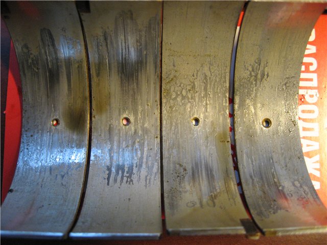

    седня съездил всё-таки на замену маслонасоса и вкладышей и еще по пути выяснилась в клочья разорванная подушка двигателя(судя по всему после аварии...
    После замера давления не всё было ясно, т.к. давление более менее нормальное 1,7, до этого на встрече одноклубников мы намерили 1,5(но при этом я не до конца затянул трубку и масло вытекло 05 ) и до этого на сервисе каком-то мне меряли - тоже было около 1,5. А у румми почему-то 1,2 . Ну да ладно, отошёл от темы..

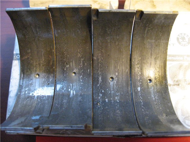

    Вскрыли поддон, достали насос и....... сетка продырявлена на 1см. Я уже начал по-тихоньку очковать.....Вот думаю щас достанут вкладыши..... если достанутся они вообще. Но вкладыши оказались все относительно целы по толщине, но все в задирах, что логично. Зеркало шатунов без следов задиров. И вообще всё более менее чисто несмотря на видимую грязь на клапанной крышке в районе маслозаливной горловины. Промывка была тоже относительно не грязная, поддон почти чистый. Все внутренности в желтоватом налете (кастрол раньше лили наверное мать его).
    И самое главное - давление после десятиминутного отжига на хх 2,2, на 2000об 5000. Так что можно ваще лить 5w-30

    И еще на предпоследней фотке вкладыши выглядят как отполированные - лампа отражается как в зеркале они правда такие?

    Цитата Сообщение от Димыч
    А это потому что Витя с Серёгой всё делают на совесть, и масло они греют очень тщательно
    около 10 мин на 4000об не достаточно?

    Все же хотелось бы знать на каком масле человек мерял
    5в40
    Цитата Сообщение от Mr85
    Не кинешь ссылку, тоже беспокоит, скажем так, не очень-то высокое давление, особенно для нового насоса
    да я бы и не менял бы насос, но просто я не знал почему еще может быть дизель если натяжитель с цепью уже менян, насос новый и давление еще немнножко упадет по любому, а максимальное значение 7бар и потом не повышается, вроде клапан работает. Делалось всё это в автогаланте.
    А дизеление после запуска я бы не связывал с умирающим насосом, после запуска масло самое вязкое
    то-есть я самовнушением занимаюсь
    я как и многие здесь, кому важно здоровье мотора перечитал всё что можно в архивах на форуме про давление, насос, вкладыши и т.д. и не пришел ни к каим выводам, кроме тех, что каждый двигатель со своей историей и у всех одинаковая ситуация редко бывает. Кто-нить вообще видел такой колхозный метод поднятия давления, как элементарое продырявливание сетки маслонасоса? Я лично вообще ни где о таком не читал и мастер такое впервые увидел, сказал, что наверное насоса нового небыло вот и продырявил народ в прошлом.
