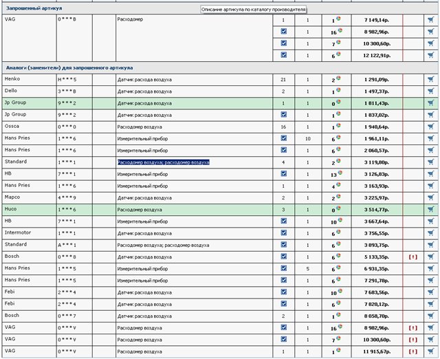

    Вообщем в гаражах мужики с адаптером сказали поменять датчик расхода воздуха. Так как показывал от что-то типа 0,6В, а надо типа 1,2В. Записал номерок с датчика, получил список на existe.
    Жаба душит брать оригинал за 8 т.р.
    А б/у страшно брать, так как купить можно такое же барахло.
    У кого есть опыт, подскажите что лучше взять?

    на моем написано Bosch и номерок 071 906 461B.
    все верно это твой, цена VAG 7 363,74р, к сожалению ничего дешевле нет, а ставить за 6000р восстановленный Бош не айс .

    Однозначно BOSH в VAG все равно идет он тока нет подписи и кода по VAG. а цена значительно меньше 5700 ,другое не бери сам налетел взял INTERMOTOR так он хуже чем мои родной оказался шляпа пришлось и BOSH заказывать да б… эти уроды в EXISTE подменили нов расходомер на чей то загубленный я сразу не просек четко отмыли новяк а про гарант. талон от боша мне и не к чему так,что требуите гарант,талоны от боша при получении и смотрите в оба, и эта кантора стала такой хренью страдать, корче я его сразу выловил ,разнес весь их отдел, попал на штуку за якобы замену в сервисе с заказ нарядом так ети уроды гов. им от боша заключение вези пришлось дать понять ребятам ,что они пешком этот расходомер к немцам отнесут только после этого сказали в конце недели нов Вернут так что будьте на чеку враг не спит ыы, а пока ТАЗ выручает ездить как то нада.
    11.05.2006
    Россия, Нижний Новгород
    424
    за штуку я готов расходомеры менять каждые 15 минут на протяжении 24 часов в сутки.
    неоригинал за 3500 - в топку.
    вставка стоит 4600 в том же екзисте

    Спасибо за советы, понял надо брать Бош или Оригинал.
    Но вот что мне не понятно:
    1. Почему Бош 0***7 стоит 8058 руб, дороже чем vag, т.е. чем они отличаются?
    2. И есть ли смысл тогда брать бош если он дороже чем vag?
    Поясните пожалуйста.
    нет... ...БОШ - не лучше, чем оригинал...
    всегда есть смысл брать только оригинал...
    ты для начала скажи, где он столько стоит...если в каком-нибудь Экзисте - тогда это не показатель...там вообще с ценами иногда чудеса бывают...
    (ничем они не отличаются в смысле функциональности...)
