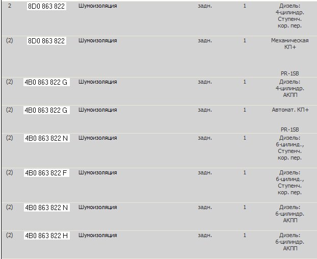

    Цитата Сообщение от пингвин
    Серег, если и идет штатно, то далеко не на все дизели. Я с защитой еще не видел
    ...это, собственно не именно только защита КПП - это задняя панель шумоизоляции
    на твоем моторе она, кстати, тоже есть

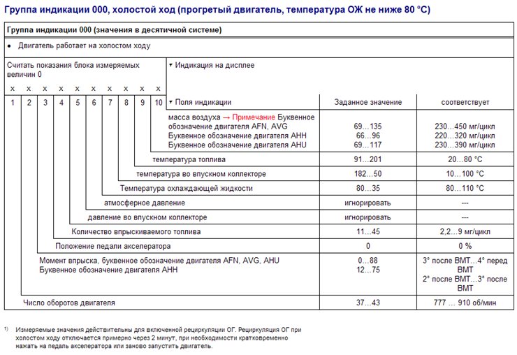

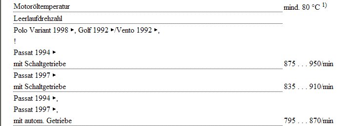

    У меня еще вопрос созрел: сколько должно быть оборотов на холостых у двигателя 1.9 tdi 115 hp? у меня порядка 950...
    13.04.2005
    22,541
    Получено: 14
    1967s
    Серёга как всегда на высоте
    У меня 950 при прогреве. А так- ближе к 800
    Цитата Сообщение от 1967s
    ...это, собственно не именно только защита КПП - это задняя панель шумоизоляции Mr. Green Cool This
    Есть у меня такая... Продолжение пластиковой защиты двигателя...

    ...это, собственно не именно только защита КПП - это задняя панель шумоизоляции Mr. Green Cool This.
    Не в курсе, отдельно продается?
