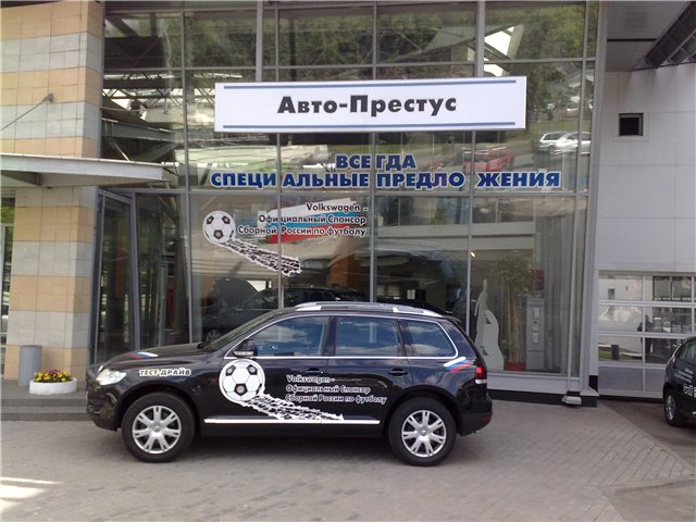

    Надо ещё Шварценатору и Терминеггеру репутацию добавить- спасибо, мужики А Саша @YS ваще мозголом- по профилю работает в Автопрестусе, я когда за чипами приехал- просто AHL :
