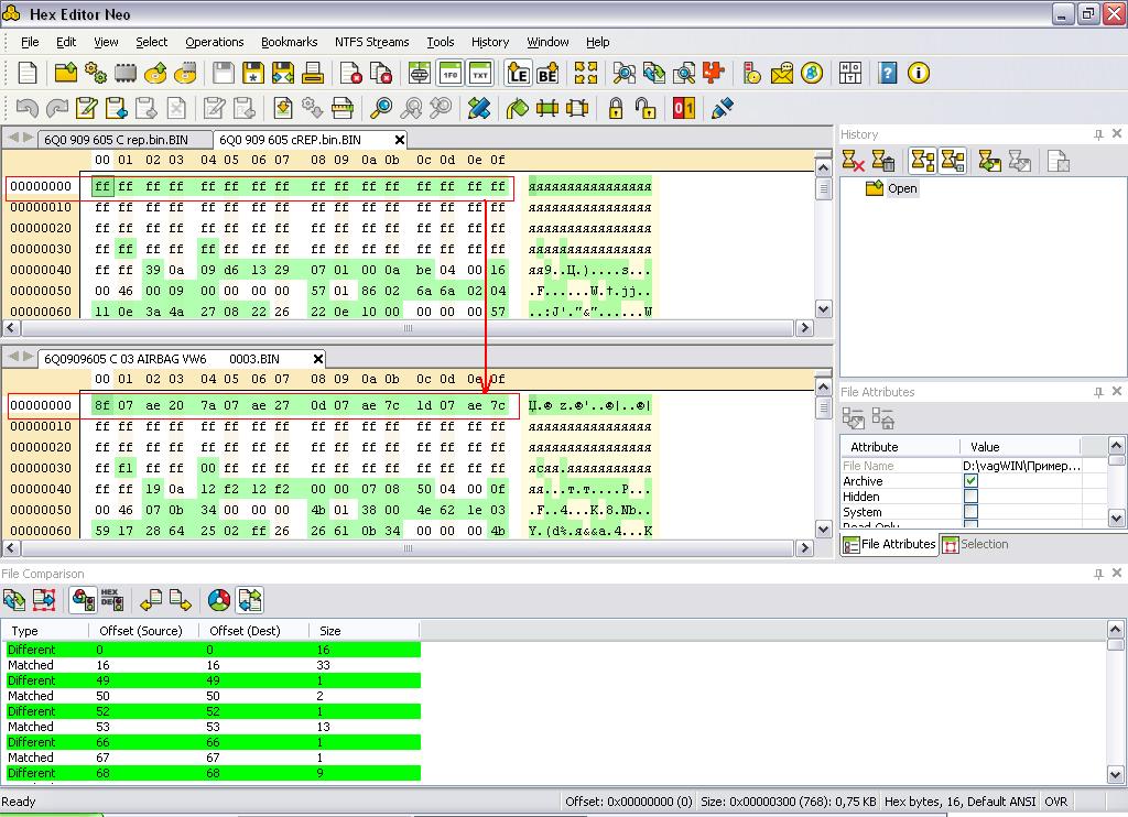

    подушки куплены и поставлены. ( [-X ).
    [code]Номер Контроллера: 6Q0 909 605 C
    Компонент и/или версия: 03 AIRBAG VW6 0003
    Кодирование: 12339
    Код Сервиса: WSC 00028
    4 Найдены неисправности:
    01227 - Сохранены данные об ударе для боковой подушки безопасности переднего пассажира
    35-00 - -
    65535 - Неисправен блок управления
    00-10 - - - Спорадическая
    01218 - Пиропатрон боковой подушки безопасности переднего пассажира-N200
    32-10 - значение сопротивления слишком велико - Спорадическая
    01589 - Пиропатрон верхней подушки безопасности переднего пассажира-N252
    32-10 - значение сопротивления слишком велико - Спорадическая[/code]
    слили дамп блока (EEprom Prog. и VW Air). почему дампы разные ?
    можно ли залить в этот блок дамп repaired ? номер блока вроде как один и тот же, крэш в нем стерт (да ?).
    заливать новый дамп безопасно при установленном на борту блоке с подключенными подушками ? подухи не сработают..?
    кто бы ссыль дал на описание областей дампов airbag
    и, кстати, что делает меню Reset в блоке Airbag в еепром программере ?
    достаточно ли будет изменить в дампе с крэшем значения в этой области на ff ?

    up. перспектива получить подушкой в таблицу совсем не радует
    Видимо, из-за корявости одной из программ.
    100% результат даст паяльник + программатор.
    30,227
    Получено: 6,744
    Отправлено: 4,720
    Сергей, спасибо. доверяю дампу с eeprom pr., т.к. по размеру он соответствует “вылеченному” дампу.
    Это понятно…на данный момент хочется попробовать программный способ
    есть какие-нить соображения по поводу:
    13.10.2006
    14,048
    Получено: 179
    Отправлено: 53
    Чаще всего - да.
