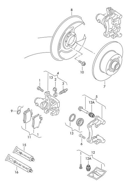

    Взял сегодня задние колодки TRW, в коробке по мимо колодок лежат четыре болта и какие то скобы. Вопрос, что за скобы и куда их нужно вставлять?
  16. #56
    Passat Аватар для TurboKoT
    02.12.2009
    Колумбия
    1,934
    Получено: 38
    Отправлено: 21
    PAV, Вот тебе картинка задних тормозов, может поможет

    PAV, какой номер скобок на картинке? А то у меня не было
    B5 99г.в. 380т.км 1.9 TDI AHH в реанимации ; B5+ 02г.в. 1.8Т AWT ПРОДАН
  18. #58
    11.03.2010
    Воронеж
    69
    На картинке этих скобок нет. Это прокладки между тормозной колодкой и скобой. Точно знаю что используются в тормозных системах четвертого Гольфа и Шкоды Октавии на его базе. На пятом пассате не используется.
  19. #59
    Golf Аватар для PAV
    04.12.2007
    Зеленоград
    640
    Получено: 7
    Отправлено: 52
    Анатоли, То есть, оставить их до лучших времен?
  20. #60
    Golf Аватар для VW359
    31.03.2008
    688
    Получено: 19
    Отправлено: 18
    Да.Тоже ставил TRW,тоже были эти скобы,
    выбросил в мусорку,колодки с этими скобами
    не лезут в скобу.
    Сумбурно,но думаю понятно.
