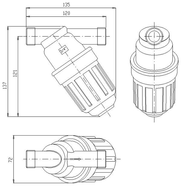

Вот этот мереновский впринципе нормально выглядит вроде, только вот с размерами не понятно немного. Его ведь только горизонтально надо располагать?
Добавлено спустя 11 минут 18 секунд:
Такого типа фильтр кто нибудь выдел пластиковый для холодной воды? Бывает перед стиралкой ставят. Может правда с него че нить сваять
Добавлено спустя 18 минут 51 секунду:
Вот такой например
