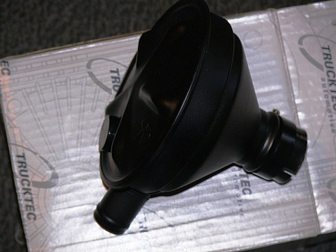

    HangManXIIIth
    Я не дул туда
    Добавлено спустя 12 минут 36 секунд:
    Надо найти что то вот такое
    и попробовать его воткнуть прямо в гусенецу, а с крышки стандартной трубкой
    Пешеход
  10. #30
    15.09.2006
    Казахстан
    3,830
    Это что такое?
  11. #31
    Phaeton Аватар для -=DeNi$=-
    28.07.2008
    4,470
    Получено: 57
    Отправлено: 19
    Luka
    Маслоуловитель с грузовика мереновского

  12. #32
    18.04.2008
    4,022
    -=DeNi$=-
    им то хорошо, у них места под капотом дофига
    а нам что делать. вот куда мне например его впихнуть?
    интересно где у него тут вход/выход
    наверно сверху вход, ниже выход.
    ну и самый низ - слив отловленного.
    вопрос куда собирать? нужна посудина, и желательно не полный колхоз
  13. #33
    20.02.2009
    SerV
    Вход у него снизу, там канал-спираль к центру. Из центра вверх — газы, вниз — масло.
    Сливать можно в клапанную крышку. Наверное.
    Passat B5+ 1.9TDI AVF EYF 2004

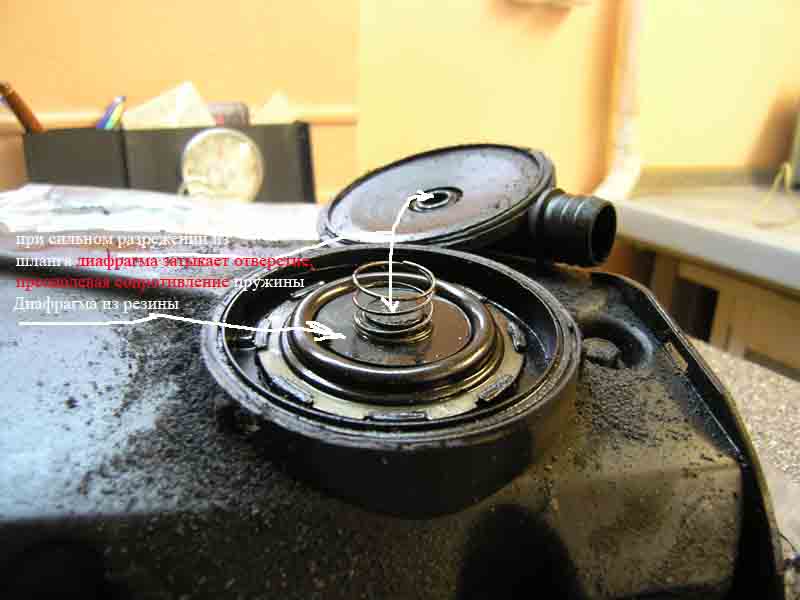

  19. #39
    17.04.2008
    Россия, Смоленск
    1,320
    Вопрос остается открытым, у кого продувается патрубок идущий от гусеницы в сторону клапанной крышки?!
    На форуме все время слышал что в крышке нет никакого клапана, там только маслоотделитель, и, в принципе, эта теория подтверждалась тем, что патрубок легко продувается в обе стороны, а тут нашел вот такое фото
    Что бы это значило?
  20. #40
    28.07.2008
    4,470
    Получено: 57
    Отправлено: 19
    HangManXIIIth
    Кстати я у тебя спрашивал про клапан, ты так на отрез сказал что его там нет А Валера СУХОВ, по-моему мне говорил, что там есть клапан...
