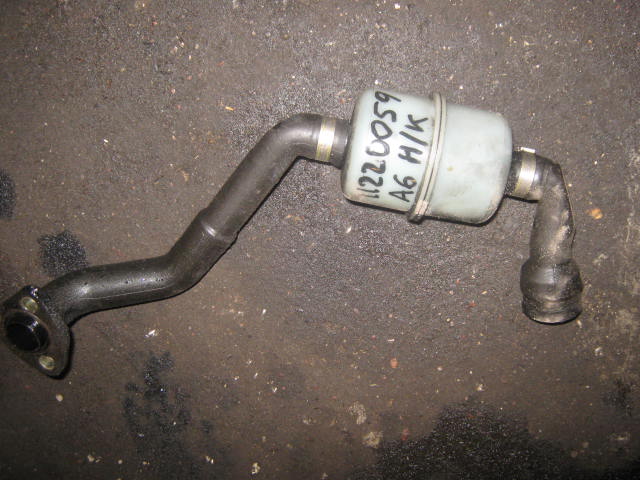

    Всем добрый день, решил, всетаки, вынести в отдельную тему обсуждение маслоуловителя... Может больше народу обратит внимания. В теме Опрессовка дизеля, AVF коснулись проблемы масла во впуске, поэтому ищем решение по предотвращению появления масла
    Маслоуловители аля тюнинг не очень интересны

    почитал тему про опрессовку,затем эту.
    поясните мне,верно ли я понимаю,что перекрыв доступ масляным парам в турбину,можно будет избавиться от течи ЕГР и скопления масла у интеркулера?
    думаю,как вариант,можно воспользоваться таким фильтром
    вмонтировав его в шланг от крышки до турбины.внутреннюю сетку заменить на любую другую можно.вместо заглушки пристроить емкость,например-чтобы видеть количество отделенного масла.
    еще есть такие же,но совмещенные с краном-можно по желанию перекрывать доступ и делать эксперименты (при таком варианте с краном не надо думать-как заглушить вход на турбину).

    Вы незнали чтоли? Действительно бочонок 052103495 был на AVG, затем его убрали. Помню уважаемый Dick писал, что рекомендует устанавливать его даже там, где он не установлен.

    ааа, вы про боченок
    дораха!!
    боченок: 052103495 = 1200 р.
    патрубок нижний: 028103491M = 1000 р.
    патрубок верхний 028103509 = 400 р.

    Я такие фильтры смотрел в Ашане

    Серег смотри под номером 1С и есть маслоотделитель, они разных фирм от 300 до 1000 примерно Берем его и врезаем в наш патрубок

    остается вопрос удаления оттуда масла... На АВГ пары идут снизу вверх и то что оседает на уловителе стекает обратно в блок. А на АВФ пары идут сверху вниз. И то что осядет в уловителе скорее всего будет стекать дальше в гусеницу...
    Имхо надо либо делать уловитель с емкостью, либо ставить просто фильтр чтоб слегка уменьшить разряжение и соответственно пары масла...

    не, не войдет.
    я уже присматривал этот баченок. придется колхозить.
    шибко разные диаметры.

    смари на картинку. Там ВКГ сложнее. От блока снизу вверх идет трубка к регулятору давления. В этой трубке маслоотделитель. То есть газы идут снизу вверх. В регуляторе давления эти газы соединяются с газами от клапанной крышки и далее идут в гусеницу.
    На АВФ же тупо прямая труба от клапанной крышки к гусенице.
