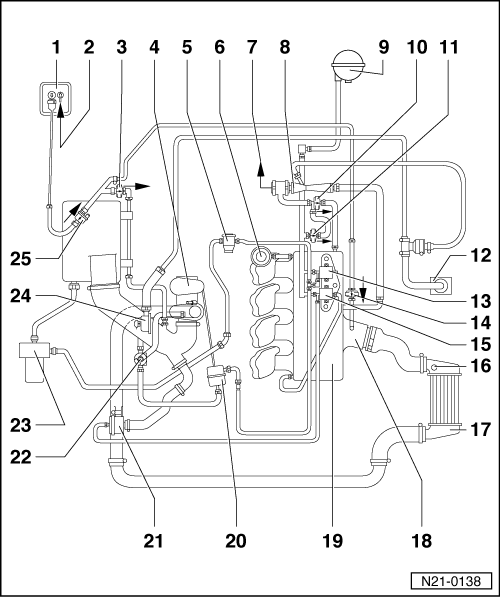

    КСТАТИ ЧТО ЭТО ЗА КЛАПАН Я НА НЕГО СТРЕЛОЧКУ НАРИСОВАЛ И КРЕСТИК

    Что ни кто не знает что за клапан?
    Я уже понял по экзисту что это связано с "Насос воздушный, вспомогат", но интересующая трубка там написано ИЛЛЮСТРАЦИЯ
    и найти её не могу
    это комби-клапан СВВ (системы вторичного воздуха)
    ваккуумный шланг от него уходит на клапан рециркуляции вторичного воздуха N112
    клапан установлен на кронштейне под впускным коллектором (...ближе к 4-му цилиндру...там рядом ещё один - N249 наддува - не перепутай)
    номер 5 - комби-клапан..номер 13 - N112
    или :
    1 - комби-клапан...10 - N112
    Что это может быть за трубочка и куда она шла?????
    одень на место..там обычный ваккуумный шланг...(только поставиь нормальный - чтобы его не "плющило"
