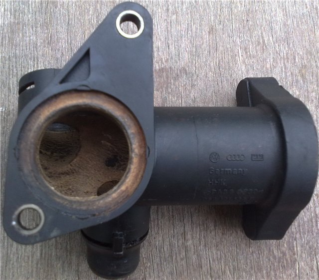

    Цитата Сообщение от TheTERMINATOR
    Фото испорченного кольца пригодилось бы для ФАКа...
    Сфотографировал, вот самый старый фланец, который с рождения:
    Кольцо по виду обычное, а по консистенции стало, как сопревший патрубок ВКГ.
    А вот потекший неоригинал:
    Обрати внимание на то, как выполнены крепежные отверстия
    В новых кольцо сразу во фланце идет и закреплено в 4 точках.
    Сейчас это в тему EddyV про качество з/ч закину. Вот уж воистину, как там и писали, что патрубки, фланцы- только оригинал!
