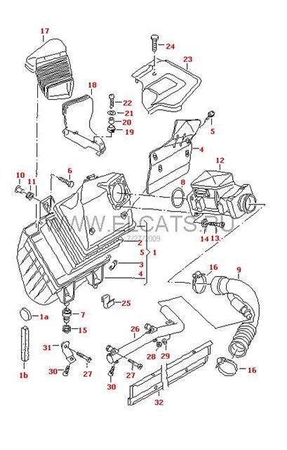

    Цитата Сообщение от Andri&Passat_B5
    ИМХО. ДМРВ, возьми донорский поставь и покатайся.
    А где он находится??
    13.04.2005
    22,541
    Получено: 14
    сразу после воздушного фильтра...(прикручен к коробу воздушного фильтра)...номер 12
