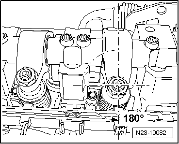

    доброго всем времени суток! на днях решил отрегулировать зазор в насос форсунках, поез в эльзу и вот с чем столкнулся
    и
    есть мысли у кого по этому поводу!!!!!!???????? как правильно 180 или 225 градусов? 180 В РУСКОЙ И НЕМЕЦКОЙ ВЕРСИИ 225 В АНГЛИЙСКОЙ ВЕРСИИ ЭЛЬЗЫ 3,6

    Я 180 делал.
    Добавлено спустя 1 минуту 51 секунду:
    Разницу можно обьяснить только тем если шаг резбы разный, если одинаковый то хз.

    Месяца 2 назад делал регулировку, отворачивал на 180.Мне показалось что после регулировке попал на старые метки.

    Мне Валера Сухов делал 180 (по эльзе), хотя было выставлено 225.

    я делал 225! вроде все ок!

    на моторах с индексом QG1 в табличке в сервисной книжке
    т.е. с переменными интервалами сервисного обслуживания (LONG LIFE)
    толкатели насос форсунок какие то особые (измененной конструкции)
    м.б. твердость металла другая или ещё что, так вот на них 225 град.
    непомню где, но такая инфа проскакивала где то в пособиях по самообразованию вроде хотя могу ошибаться
    Добавлено спустя 56 секунд:
    после 245 т.км. делал регулировку изменений не заметил

    Только сейчас глянул что у тебя ajm,
    выстовной болт у тебя сейчас другой чем с завода.
    Тогда 180 надо.
    Думаю 225 тоже пойдёт, скока раз было что выстовной болт был так сношен что там все 500 градусов были.
    Минимум надо 180 чтобы при нагретом моторе когда всё раз ширится от температуры насос в фарсунке не упёрся, так скзать на блок не пошол.

    45 градусов на топливо не играют, у меня был один АЁМ мотор у него поршень что давление делает на 6 милиметров не доходил до ему положенного места. Мотор работал отдично без нариканей, проверял Фаг комом показания форсунок были в норме. Мне не нравился металичискй шум под крышкой клапанов, открыл и тут те на.
    Добавлено спустя 6 минут 24 секунды:
    Bambur
    Регулируется для того чтобы насосфарсунка работала, поршенёк тот что топливо с жимает не должен достовать до дна форсунки, раз достанет и умер. Поэтому закручивается выстовной болт сначала до упора а потом 180 градусов назад. Таким оброзом остаётся промежуток снизу.
    Как часто никто не знает, нет рекомендацыи от завода.
