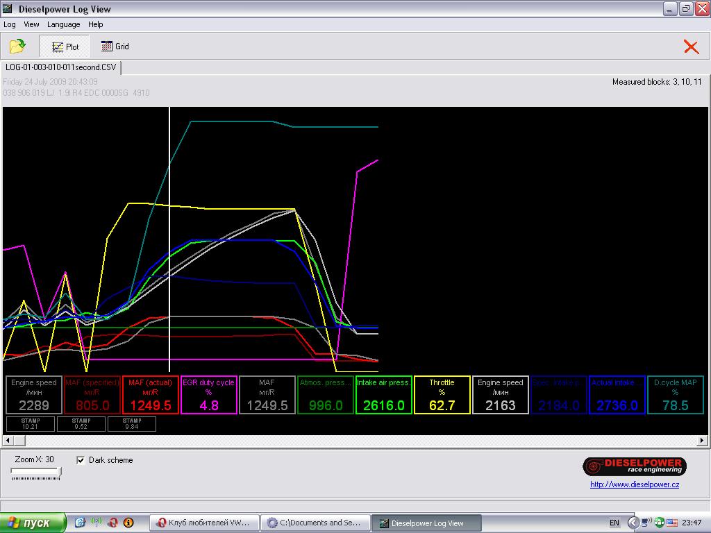

    А4 AVF 04 г.в. Ну и енот...главный моторист по турбодизелям в Ломоносове, прекрасно знающий эти моторы
    Собственно:
    Номер Контроллера: 038 906 019 LJ
    Компонент и/или версия: 1,9l R4 EDC 0000SG 4910
    Кодирование: 00002
    Код Сервиса: WSC 63351
    Доп. информация: WAUZZZ8E04A****** AUZ6Z0C0******
    1 Неисправности:
    17965 - Регулятор давления наддува:выход из диапазона регулирования(больше верхнего предела)
    P1557 - 35-00 - -

    Вобщем за год в машину никто не лазал (проблем небыло вобще), косяк начал проявляться последние полгода...снача было редко (передув и переход в аварийный), потом все чаще...сейчас - вобще передув сразу после начала движения .
    дык вот, к чему я посмотрите пожалуйста логи может кто-то что-то скажет по дмрв или по EGR (какие-то там по воздуху уж больно большие расхождения... ). Датчик наддува снимали и чистили - без изменений.
    Чего ещё посмотреть, а главное как.... можно ссылками

    как всегда снимали...с 1100 до .... 003-010-011.

    на бензине знаю для чего так делают...на дизеле что это должно дать (показать) ? (ведь по идее так же точно будет передув... или намекаешь на проверку геометрии...?)
    А если снять фишку с дмрв ? можно так проверить че-нить ?

    ну так, в час ночи краем глаза... вроде с 0.99 до 1.2-1.3 датчик давления так показывал.
    Добавлено спустя 2 минуты 17 секунд:
    Цитата Сообщение от Passat VW
    в этом деапозоне передув практически не возможен
    смотри:
