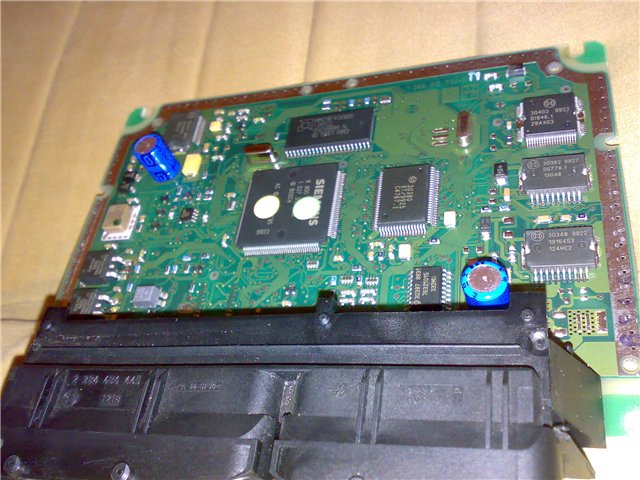

    Долго искал подобную тему))) У меня вопрос...Как мне прошить мозги, чтоб избавиться от катализатора....И дорого ли это будет стоить? Я не в России нахожусь, поэтому Калекс вряд-ли поможет((((
    Да в Аргентине ваще-то полно тюнеров (серьезно), да и в Чили я думаю не без этого...
    Если найдешь кого-то рядом с обычным программатором чипов-флешек (типа конторы по ремонту сотовых телефонов), то могу прислать прошивку. На месте и затолкаете...

    kalex, Который чип снимать надо? И можно ли его припаять назад без последствий?
    буду благодарен если дашь прошивку. Буду делать сам.

    паяют обычно кроватки и чип туда потом вставляют , по хорошему чипануть, откатать замерить и снова поправить....можно конечно всем одно и то же лить но у каждой машины своя "душа"
    Kalex, может по почте рязанский филлиал откроем? галетта есть, william тоже, дизель сам правлю, а по бензинкам одноклубни пристают а я в них ни в зуб ногой, в москву на чип кататься не каждый поедет.....ходя Фред сьездил, доволен
    B5 AFN/Chip ковыряем потихоньку/no EGR,CAT,MAF/11mm IP/0.240 Nozzles/KKK BV43/3bar MAP/FMIC/Direct-flow exhaust/oilcooler/audi S2 clutch/LPG injection/ в миру Мишаня

    Если прошивка такая уж проблема, хотя бы подскажите где ее взять. о коммерции речи нет, пользую только для себя..
    блин, кроватки под схему самому напаивать..вот засада)))

    Lugburz, тока ща глянул картинку, у меня кроватки с другой стороны платы 2 одинаковые микрухи в плцц32 корпусе, хоть и не бензин но мозг тоже бош, мож сфоткаю как к себе полезу перешивать
    Нет проблем, будет тебе прошивка.
    Пришли в личку адрес мыла, куда мне прислать прошивку и инструкции к действию.
    В твоем случае никаких кроваток не надо.
