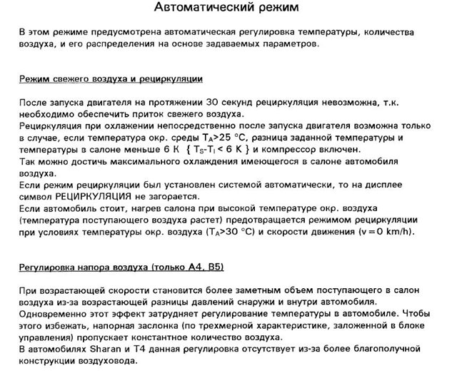

    Здравствуйте!
    Может и боян конечно, но что похожего не встречал в поиске.
    Вот как то странно стал вести себя климат. В прошлом году такого явно не было, а сейчас по каким то причинам прорезалось.
    Если включить климат на холод (ручной режим - в автомате он вообще живет своей жизнью), то он минут 10-15 берет воздух с улицы, а потом сам переключается на забор из салона. При этом на панели ничего не меняется и забор воздуха изнутри не обозначается. Вывести его из этого режима можно только заглушив двигатель на пару минут - тогда он еще 15 минут будет брать воздух снаружи, а потом опять начнет гонять покругу.
    Если холод выключен (ECON), а температура выставлена LOW то он гонит забортный фоздух на "трех палочках" мощности. Но если поставить больше мощность обдува, то через 10-15 минут он тоже переключится на забор воздуха изнутри.
    Четкой зависимости от температуры на улице или в салоне поймать не удалось. Если он сам переключился на забор из салона то ручное переключение "улица/салон" кроме как на индикацию на панели ни на что больше не влияет. Только глушить мотор.
    Фильтр не забит, на максимуме дует как дурной - бумажки по салону летают.
    А хочется что бы он с улицы воздух тянул и подчинялся прямым приказам водителя.

    что значит "жарко было" - ладно, допустим ему жарко и он переключился что бы кондею легче стало, но почему эта шайтан-коробка переключается на "салон" даже при выключенном охлаждении???
    проверь салонный фильтр
    вот уж в нем то я уверен на 100% - там все хорошо.
    да и в конце концов клима показывает что за бортом +25. Это не та температура, которая должна климат пугать.

    Не важно какой режим "экон" или "авто" ты ему задаёшь например 18гр и он должен это выполнить (волшебник ), т е охладить твой салон и в какойто момент он переключается на забор воздуха из салона т к в салоне температура возможно уже меньше чем за бортом.
    ИМХО.

    ну если это так, то фиговый алгоритм климата получается.
    Едет в салоне 5 человек, дышат, может быть курят даже.
    А климат знай себе все людский выхлопы по кругу гонет....
    ИМХО в АВТО он действительно должен принимать решения сам. А вот в отстальных режимах подчиняться водителю. Кнопка "салон/улица" дожна работать по любасу.
    Ведь не зря если поставить АВТО и потом начать давить на него авторитетом, менять температуру или переключать режам забора воздуха он из АВТО вываливается, но подчиняется. Первые 15 минут. А потом начинает жить сам по себе.
