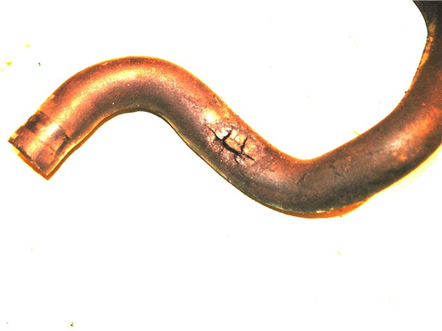

    На атмосфернике система ВКГ проще, не парься , лучше осмотри патрубок ВКГ, который идет к движку от этого клапана на предмет прорывов. Его прогорание-частое явление.

    ...лучше осмотри патрубок ВКГ, который идет к движку от этого клапана на предмет прорывов. Его прогорание-частое явление...
    У меня тоже он разорван был!

    Пару дней назад всё от3,14да..сил в том районе. Обрати внимание на целостность патрубков- у мну два сопрело, см. фото Паши.
    Работы было много- ГУР жижу поменял, такая каша жуткая вышла, промыл систему охлаждения с пристрастием, дроссель вылизал- за два года совсем всё пристойно было, ну и все шланги ВКГ, как на ладони были- около масляного щупа вытащил скобу и
