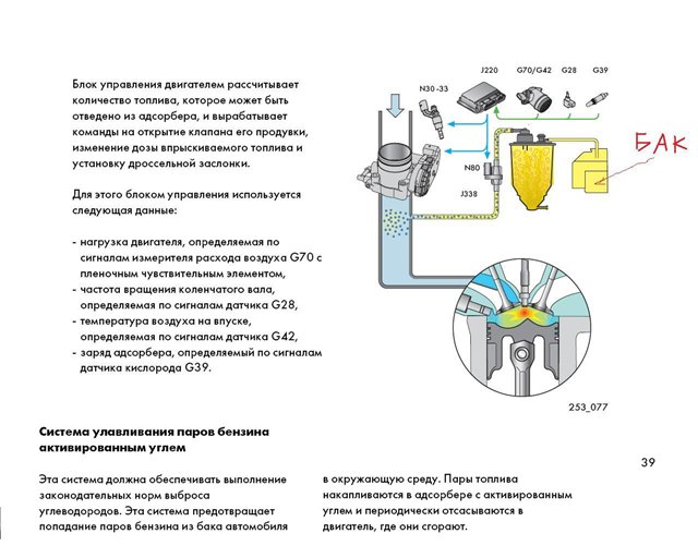

    В обратке имеется давление топлива
    Вот схема
    , пары через фильтр и открытый клапан поступают на всас двигателя и сгорают, а тут получается при открытом клапане в колхозном тройнике бензин после рампы через клапан абсорбера, емкость с углем возвращается в б/бак по альтернативной линии слива

    Цитата Сообщение от АнатоличЪ
    .. поступает во впуск после ДЗ, когда N80 тактирует;)
    Не согласен
    У него один конец на клапан абсорбера идет с обратки, другой в угольный бак (этот по-штатному) и далее в бак по сухотрубу. Всас за ДЗ отключен, получается
    ... поступает во впуск после ДЗ, когда N80 тактирует;)
    Цитата Сообщение от pavel1
    У него один конец на клапан абсорбера идет с обратки, другой в угольный бак (этот по-штатному) и далее в бак по сухотрубу. Всас на ДЗ отключен, получается
    если там обычный клапан, то там идет и обратно в абсорбер и во впуск (при тактованном 80-ом)... ибо слишком разные абсолютные значения вакуума и давления в обратке
    Да не подключен он ко впуску, этот шланг, который на тройнике и должен быть надет на штуцер за ДЗ, нет картинки подходящей
    30,223
    Получено: 6,745
    Отправлено: 4,720
    а, понил... и клапана обратного там по пути естественно никакого нет..?
    А ХЗ
    Вот схема от клапана №80 (поз.42) видно как шланг идет на ДЗ
    30,223
    Получено: 6,745
    Отправлено: 4,720
    ну, прально тройник у аффтора врезан в магистраль нумбер 44...ес ?
    т.е. этот отросток раньше шел от 80-ого к дросселю а теперь соединяет магистраль до 80-го и обратку..да ? я понил вроде тогда да, никакого бенза на впуск не будет
