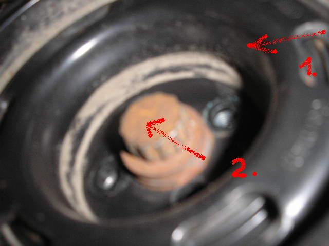

    Что бы снять шкив под номером 1. Болт под номером 2 откручивать не надо!!! Болт не литой со шкивом, он крепит шестерню КВ. Шкив и болт две совершенно разные детали.

    Цитата Сообщение от Захаркин Андрей Алексеевич Посмотреть сообщение
    получается если я откручу этот болт под №2, то вся нижняя часть ремня ГРМ вместе со шкивом и шестерней снимется
  12. #32
    09.04.2010
    г. Серпухов
    696
    Получено: 10
    Так точно.
