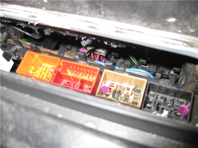

    Ошибки после стирания появляются?
    Если да, то данный букет по обрыву цепи говорит о массовых неконтактах в цепи датчиков. Это место возможно в промежуточных разъемах проводки между датчиками и ЭБУ под корпусом ЭБУ. Обычно это следствие коррозии из-за негерметичной прокладки и протекания воды с лобового стекла под корпус ЭБУ. Необходимо снять корпус ЭБУ и осмотреть разъемы.

    все ошибки поевляются
    раземы вроде в порядке
