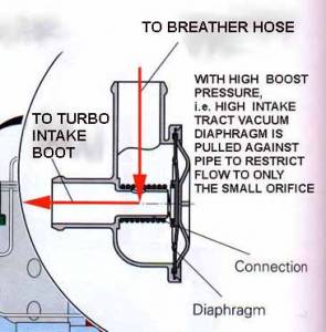

    А вот с "грипком" возник вопрос. В БЗ изложена краткая инструкция по проверке работоспособности сего элемента. С вашего позволению процитирую:
    "Проверка :
    1. Необходимо резко и сильно втянуть воздух через боковой отвод клапана. В этом случае поток воздуха должен ощутимо меняться.
    2. Плотно закрыть (заткнуть) боковой отвод и подуть в нижний - клапан не должен продуваться...если продувается - значит мембрана неисправна.
    Как бы я не старался, но пункт №1 не получался ну никак. После визуального осмотра увидел отверстие правильной окружности, в диаметре около 2 мм. Вот тут
    Походил, почесал репу, взял паяльник и заплавил ее с внутренней стороны. Но пункт №1 начал выполняться
    Дак вот и назрел сам вопрос: это я неправильно репу чесал или на кой это отверстие???
    Заранее спасибо!

    вообщем - лучше бы ты её не "заплавлял"...конструкция "грибка" немножко менялась...был и такой - "с дырочкой в правом боку"...
    смысл примерно такой :
    [/url][/url]
    Да не вопрос-вечером проковыряю обратно
    Получается, что за счет этого отверстия мембрана разгружается при высоком давлении наддува?
    "Щадящая дырдочка"

    Помогите понять какой конструктив этого "грибка"
    Чего непонятного?
    Над мембраной тоже есть воздух, и чтобы он не мешал сделали дырку - связь с атмосферой.
    Ты её запаял, и теперь чтобы поднять мембрану нужно ещё и воздух в верхнем объёме сжать.
    А вообще, ты слишком суетишься - фигня всё это. Лишь бы мембрана была целой и грязи там было поменьше.

    Не согласен. Проходное сечение должно меняться при определенном разрежении, а ни когда ему заблагорассудится, или не меняться совсем. Хочешь получить засранный маслом впуск - никогда не меняй заклинивший или с трудом открывающийся редукционный клапан

    По твоим словам это тогда уже не клапан, а тройник . Хочу чтоб было так как надо
    Клапан работает исправно, мембрана не дырявая. При резком разряжении на входе клапан закрывается (после ликвидации отверстия).
    Вы мне скажите его вновь возобновить или так и оставить???

    Скорее всего у тебя дырявая мембрана, именно поэтому клапан и не работал как надо до запаивания отверстия в корпусе клапана. Отверстие должно быть обязательно - это конструктив . Если при его наличии клапан будет продуваться через него наружу (надо заткнуть нижний штуцер и подуть в боковой - должно быть герметично), как и если при его наличии клапан не будет работать при резком вдыхании через боковой штуцер - клапан необходимо заменить.
    Теперь все понятно ?
