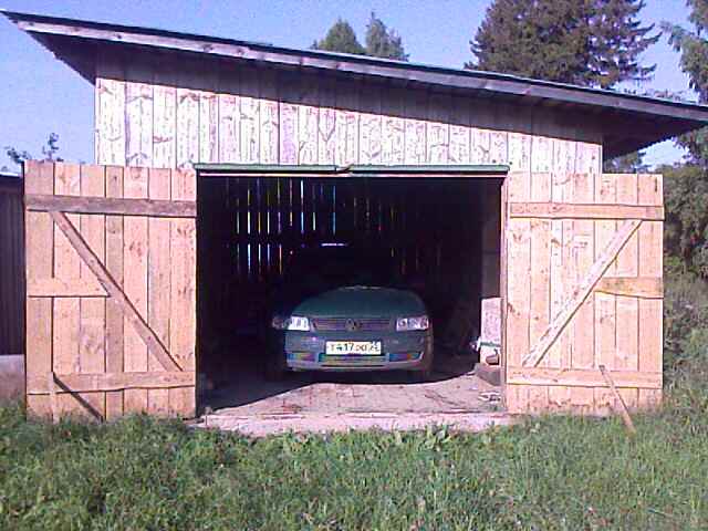

8.05 Погода замечательная) Паська у ворот гаража![]()
8.10
Пациент готов к операции)

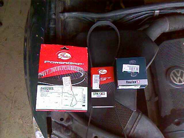

Предстоит заменить ремень ГРМ, ремень генератора и ролик ремня кондиционера. Натяжник ремня ГРМ был заменен недавно
по причине дизельного звука мотора, вообще его меняют с ремнем.

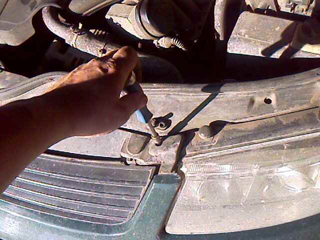

8.21

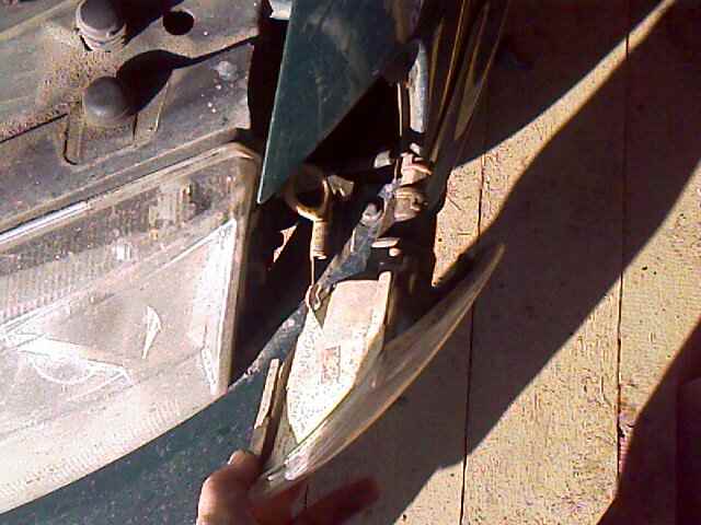

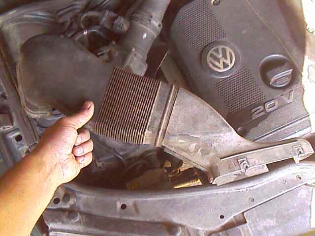

Снимаем поворотник
Чтобы снять правый поворотник снимаем воздухозаборник

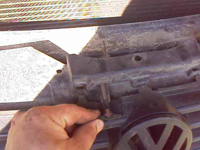

Откручиваем бампер...
снимаем ручку открывания капота...

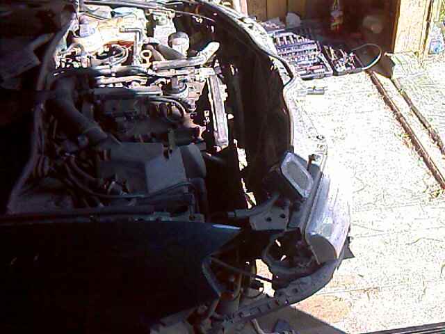

Бампер снят)))
8.28
Откручиваем балку бампера
8.31
Балка снята

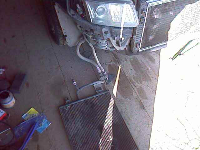

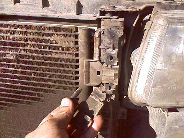

Снимаем крепеж радиатора кондиционера
8.32
откручиваем трубку жидкости ГУР
8.34

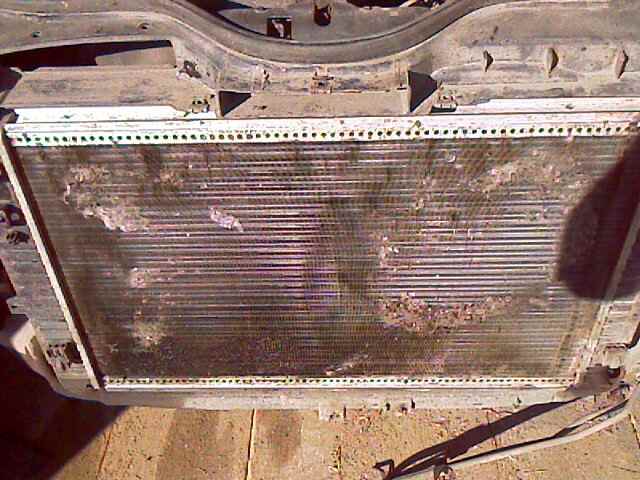

Снимаем фишку с датчика радиатора
и отводим радиатор в сторону
Обратите внимание - этот радиатор я менял в мае!!! Представьте что там будет если не чистить его годами...

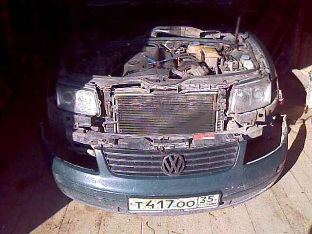

8.43
Морда в сервисном положении. Места вполне хватит для замены ремней

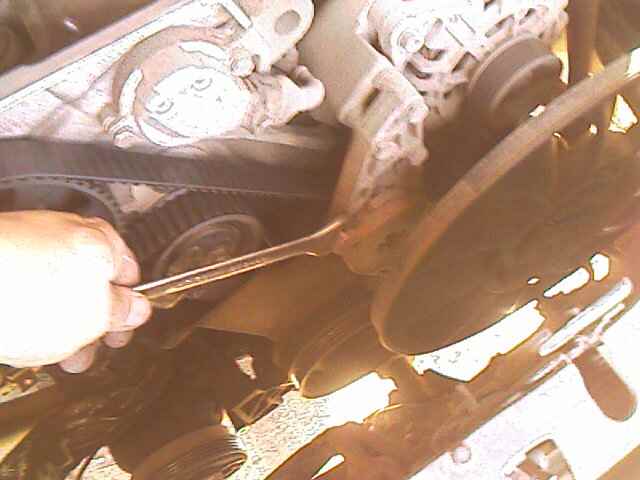

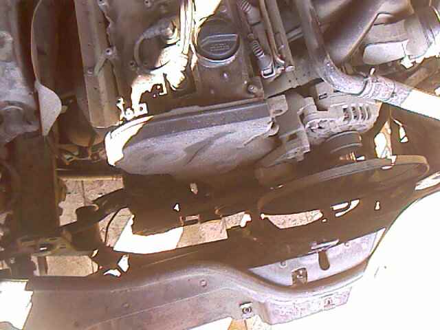

Ключом "на 17" ослабляем натяжение ремня генератора...
...и снимаем ремень.
8.49
откручиваем натяжник
и снимаем его, иначе не добраться до крепежа нижнего кожуха ремня ГРМ
9.05

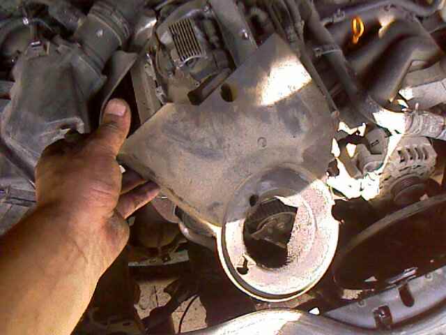

Откручиваем шкив коленвала
снимаем нижний кожух ремня
9.09
Вот он))) пора уступить место молодым)))
9.31
Меняем ремешок, все ставим по меткам. Нижняя метка находится на нижнем пластиковом кожухе и шкиве.

					Честно говоря, есть мнение что ремень надо менять через 60ткм, на всех бывших машинах именно так и делал. Кстати ремни Gates очень неплохие, проверено временем!

					Continental нормальные ремни. Но где то вычитал статью о наличии подделок продукции данной фирмы, имя то громкое..... Хотя если не покупать запчасти в забулдыжных шарашках то думаю нарваться на подделку немного шансов.

у меня как раз такой и стоял грм.как ремень он средний,ставь гейц он и в оригинале идет. брал у официалов за 2600р.в магазине по зап.частям он был 2400р.

Я Gates за 600 руб в эксисте заказал. В магазе он намного дороже, борзеют товарищи...
