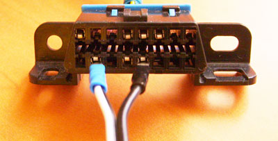

    Приобрел данный девайс http://rd-lab.ru/develop/lab/romocab...usb/index.html !
    Может у кого из уважаемых пассатоводов есть опыт с данным адаптером,прошу поделится!!
    Из адаптера выходит 2 проводка с клеммами куда их тыкать ?Какая лучше версия проги ?
    И главный вопрос : где на б5+ 2001 2.0L находится диагностический разъем ????
    П.с : поиск юзал ничего не нашел (прошу прощенья если плохо искал)

    разъем: http://www.passatworld.ru/phpBB2/kb....e=article&k=69

    вот куда типа тыкать - http://www.geocities.com/vw_passat_b5/4057735OJM.jpg - фотка

    Я так понял что:
    на картинке 3 пина (перечисляю слева направо) подключаются так: (не уверен)
    1 - 5 на колодке авто (общий на сколько я понимаю это минус)
    2 - 7 (k-линия)
    3 - 16 (+12В)
    Сначала устанавливаешь программу, потом подключаешь шнурок, включаешь зажигание, запускаешь прогу и собсвенно работаешь. Помоему все.

    Подключается то как я впринципе понял
    Какие проги ставить на ПК?цель моих мучений это диагностика и сброс ошибок.

    VAG-COM 3.11

    Ну если черный земля (-), а белый - к-линия, то по-моему правильно.
