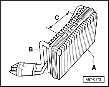

испаритель :
Загерметизировать стык испарителя -A- с корпусом по периметру с помощью прокладки -B-.
Для беспрепятственного стекания конденсата прокладку -B- установить так, чтобы выемка в зоне -C- находилась на нижней стороне испарителя
