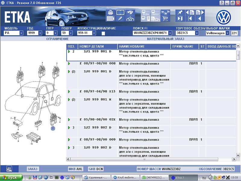

					Вот что у меня получилось:
Перешёл в стан к ипонцам
| Получено: 0  Отправлено: 0  |
					Димыч
Терь думаю что из этого всего боекомплекта выбрать, их там много
| Получено: 11  Отправлено: 0  |
					по моему тебе нужен под №2Сообщение от dronwww
					Понятно что под номером два, сбивает заказ только с кодом цвета, да и номеров под номером два даже здесь целых 3 штуки
