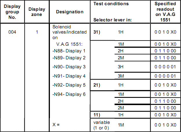

    и кстати говоря, мануалы судя по всему ошибаются.
    ; 000001 = D/3Г (in D >10 км/ч, 3 гидр.)
    ; 000001 = D/3М (in D >10 км/ч, 3 мех.)
    на всех наблюдаемых (4-е штуки уже)
    третья передача =
    000000 = D/3Г
    000000 = D/3М
    не работает на ней соленоид 7 (N94).
    дефект? врядли.
    на остальных то работает
    нет, вобщем с соленоидами все в порядке.

    вобщем посравнивал немного.
    с клапанами вроде ясно. правда смущает некая общая хаотичность работы...
    в итоге из 5 отснятых логов можно однозначно сделать след. вывод:
    3-я передача однозначно имеет код 000000, что в гидро, что в мех. сцеп.
    супротив "мануальным" заверениям - 000001.
    возможно лишь в момент движения подключение 94-го соленоида, но:
    - никак не в движении
    - среди всех логов он НЕ наблюдался в переходе на 3-ю.
    хотя например в 4-ой он появляется, что думаю можно признать, что он рабочий.

    1) When driving with gear selected and speed not less than 10 km/h, a second mechanic is required to check the readouts.
    2) Road speed below 10 km/h
    и

    Вот картинка. Суть вопроса. Здесь указано какой из семи механизмов задействован на каждой из передач. Вопрос: какой клапан управляет каждым из этих механизмов, ведь соленоидов тоже 7. Например соленоид 91 управляет блокировкой гидротрансорматора, значит привязывает его к столбику 7 (UEK). Но это почему то в логах не отражается. Соленоид 92 задействован при переходе с передачи на передачу, предполагаю, что это столбик 3 (К1) и т.д. привязать все соленоиды к этим столбикам. Или это утопия?
    Добавлено спустя 2 минуты 21 секунду:
    Соленоиды ведь сами по себе всего лишь активаторы, которые приводят в действие отдельные механизмы. Вот я пытаюсь связать соленоиды с этими механизмами.
