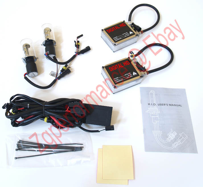

    не буду новую тему открывать, в общем поставил жене в максиму Би. все поработало неделю нормально, а потом перестала включатся левая лампа. ну думаю либо лампа либо блок. вытащил левую лампу, вставил в правую фару-зажглось, значит вроде блок. вставил правую лампу в левый блок-тож зажглось, а другая нет. отключил левую-правая зажглась.... короче ситуевина в итоге такая-если подключены обе лампы, то правая не зажигается всегда (раз из десяти), если отключить левую лампу, то правая зажигается всегда. я че-то не понимаю, не хватает напряжения чтоли? как боротся с этим?

    как подключал?
    Добавлено спустя 3 минуты 37 секунд:
    вот у тебя такой же комплект или нет, в пластиков жгуте провода устанавливал или нет?

    я в курилке ниписал, повторю. Попробуй подключить через релюху от аккумулятора.
    Типа того, только управляющий не от габаритов, а от ближнего света. И такую схему для каждого блока, а не 1 реле для 2-х

    так и подключено, как на схеме, видимо дейтсвительно второе реле ставить придется...
    спасибо
    iMaxon
    на фотке, похоже, не Би-ксенон
    у меня типа этого
