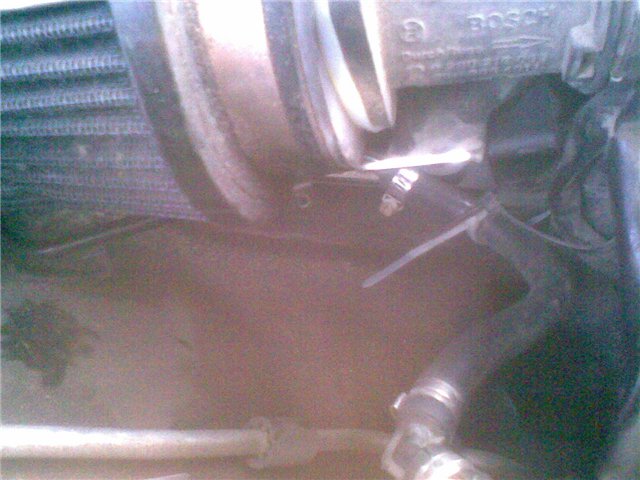

    Господа буду краток Вобщем лазил под капотом сегодня уровни жиж смотрел ну и так вобщем И нашёл обломанную трубочку в районе воздушного фильтра Она идёт вниз как из двойника, резина,потом метал,потом опять резиновая? отломанный конец нашёл под фильтром в раоне турбины Тока вот непонятно куда она идёт И для чего нужна Номер на шланге трубке это тока такой нашёл 8EO(мб ноль) 133 781
    З.ы. Фотка тока такая под рукой. Красным выделил откуда она начинается

    Вентиляция бензобака, идёт от указанной точки во впускной патруболк на турбину.

    Пока спят, твой номерок непробивается 8 E 0 133 781 (где то ошибка).
    по фото ничего не понять (что нельзя покрупнее было сфотать) , если эта трубка идет от 80 клапана то это вентиляция бака идет во впуск, нужно восстановить негерметичность.
    Из места обозначеного кружком выходит 2 трубки, одна уходит к голове блока (в район АКБ) а вторая вниз( она и сломалась), У неё ещё форма какая то непонятная, толи бквой Г толи П

    Трубка, идущая вниз, начинается с резинового угла, потом металлическая труба, далее опять резиновая, потом переходник и во впуск. Сфоткай, что у етбя сломалось-то покрупнее.

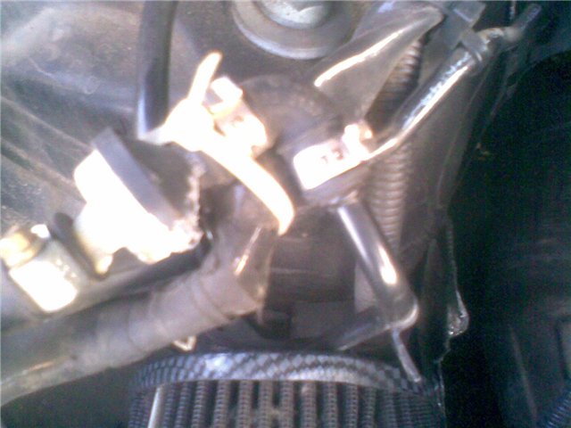

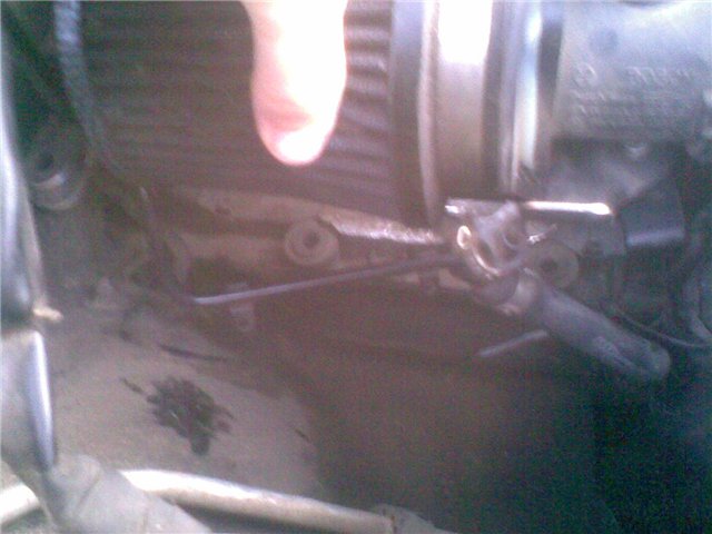

    Вобщем вот
    Под фильтром идёт железная трубка
    Вот отсюда он начинается
    Вот Г-образный переходник

    Все верно предпологали
    Дык прилепи ее на место, какие проблемы

    Иван Дулин
    Это что за мега-колхоз тунинХ вместо фильтра?!
    Ну чё, судя по фотке, у тебя оторван сосок от впускного патрубка. Лечится только заменой всего впускного патрубка целиком.

    А можно номерок подробный, и куда его засовывать?

    06b133356ag
