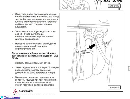

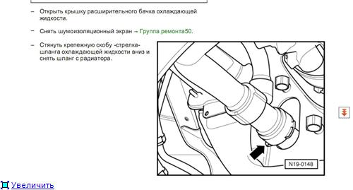

    Вообщем я не понял где находятся вот эти картинки...
    т.е. где снимать надо....
    и это
    Первая картинка - в аккумуляторном отсеке между аккумулятором и тормозным цилиндром (закрыто гофрой).
    Вторая картинка - нижний патрубок радиатора (вид снизу).
    ок!! Есть такая
    Спасибо!
    а вид сверзу?
    Это не туда ли куда уходит шланг от бачка?
    или снимать надо снизу в любом случае и сверху не видно?

    а вид сверзу?
    Можно и сверху подлезть. Я сверху снимал (предварительно сняв верхний патрубок с радиатора). Можно снять патрубок от интеркулера до ДЗ чтоб места побольше было.
    я его снимал, чтобы до термостата долесть...
    а зачем снимать верхний с радиатора?

    Александр_KZN
    Ну я снимал радиатор полностью, поэтому снял сначала верхний патрубок с радиатора. Так удобнее подлезть к нижнему
    Если без снятия верхнего подлезаешь, тогда и не надо его снимать.
