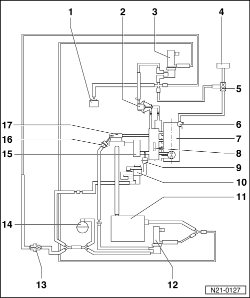

    Не работает клапан который на фото. Кто он и что делает?

    это - ваккуум-ресивер запорного клапана контура охлаждения топлива....сверху нет шланга на развязку для обратного клапана усилителя тормозов ,клапана EGR N18, обратного клапана на N75 и общего ресивера....
    номер 1
    1 - Вакуумный резервуар запорного клапана контура системы охлаждения топлива
    2 - Клапан системы рециркуляции ОГ (механический)
    3 - Клапан системы рециркуляции ОГ -N18- (электропневматический)
    4 - Усилитель тормозов
    5 - Обратный клапан
    6 - Насос тандемного типа для подачи топлива и снабжения вакуумной системы
    7 - ГБЦ
    8 - Впускной коллектор
    9 - Вакуумный резервуар системы изменения геометрии впускного коллектора
    10 - Переключающий клапан заслонки впускного коллектора -N239-
    11 - Воздушный фильтр
    12 - Электромагнитный клапан ограничения давления турбонаддува -N75-
    13 - Обратный клапан (белый вывод к электромагнитному клапану ограничения давления турбонаддува и к вакуум-ресиверу
    14 - Вакуум-ресивер
    15 - Интеркулер
    16 - Вакуумный блок для регулирования давления наддува
    17 - Турбонагнетатель
    на этой схеме - номер 16

    Шланг который сверху отсутствует я снял и заглушил , а то совсем тяги небыло. Чем грозит езда без него ? Я так понимаю что в теплый сезон он особо и не нужен ?
    Добавлено спустя 2 минуты 39 секунд:
    А может есче и номерочек его подскажешь ?
