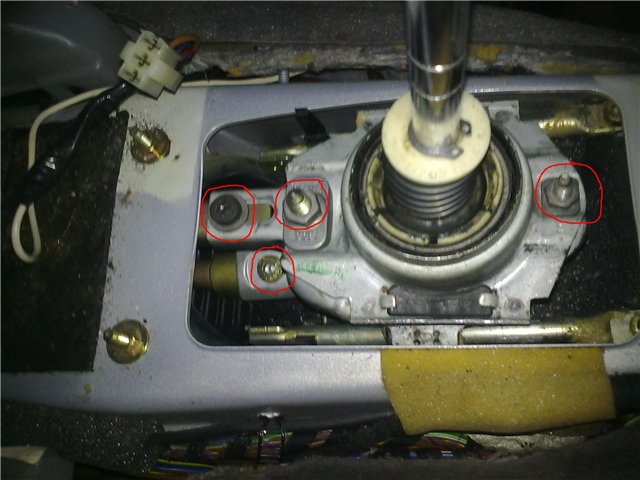

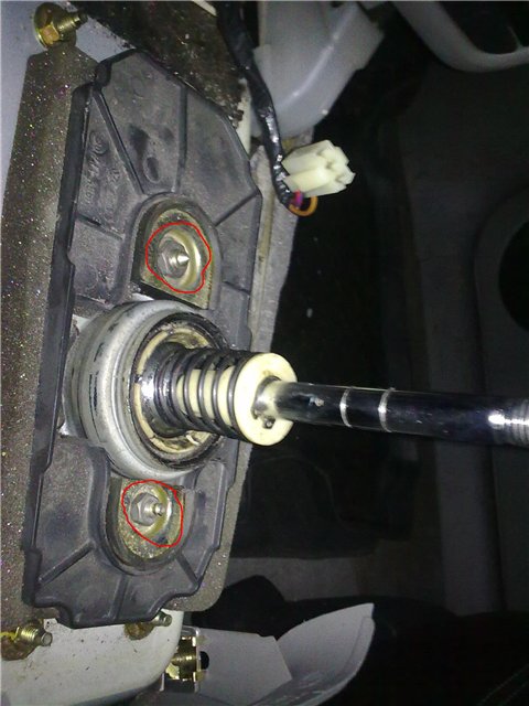

    Цитата Сообщение от pioneergti Посмотреть сообщение
    Так как кулису снять?
    Сегодня опять разбирал (регулировал под себя) и немного пофоткал.
    Для начала. снимаем подлокотник, который над рычагом КПП. Это я не стал фотать, так как у меня от рестайла, да и тем, наверняка, было много по замене.
    После снятия видим такую картину;
    Откручиваем две гайки, которые держат пыльник. Одна гайка на 13, вторая на 10.
    После этого видим такую картинку:
    Откручивае опять же две гайки (на 13 и на 10), котрые держат весь механизм и два болта под шестигранник на 6.
    После этого все, что нам нужно, находится у нас в руках)))
    Чуть позже, как просверлю свою снятую кулису - добавлю фотки, что и где нужно просверлить.
    Как-то так...

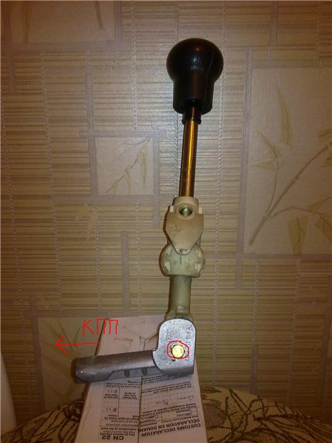

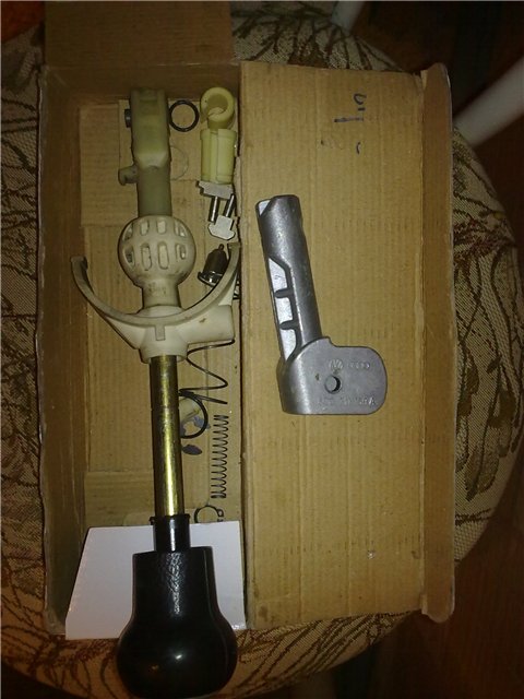

    Итак, продолжу, если никто не против)
    Кулиса снятая с авто:
    В разобранном состоянии (на запчасти не смотрите - это от новой кучка запасных пружинок, т.к. она универсальная).

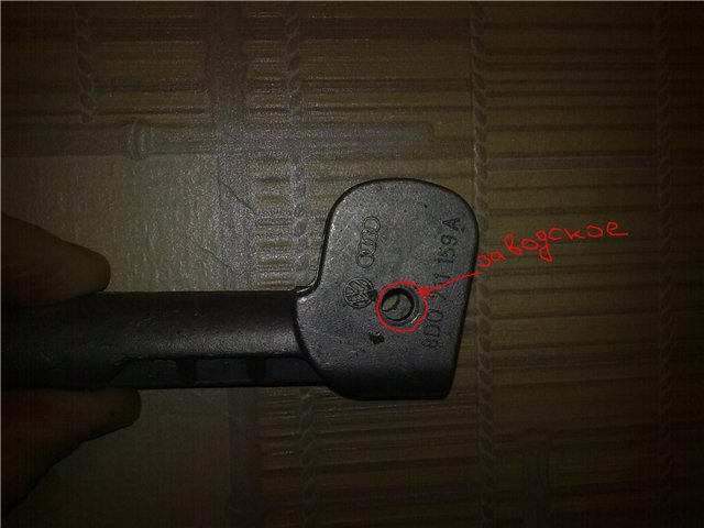

    Это заводское отверстие, которое нам и надо переместить:

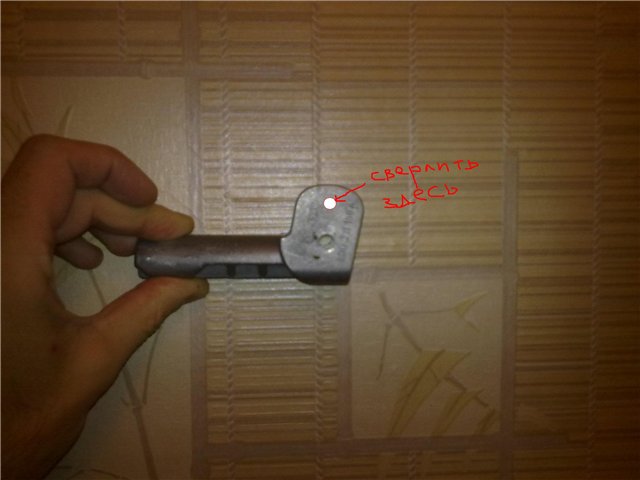

    По моим рассчетам и в сравнении с короткоходной кулисой, нам надо перенести это отверстие наверх, для изменения хода рычага:
    Огромная просьба ко всем - не торопитесь пока снимать свои кулисы!!! Я на этой поэкспериментирую, поставим Сашке - он отчитается))
    Но судя по той, которая пришла за деньги - это то, что и нужно сделать, но только бесплатно))
    Как-то так...
    Всем спасибо.
