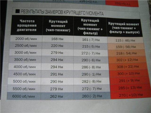

    Сидел тут и читал журнал.Тюнинг эксперт называется.Результаты замеров после чипа +после установки фильтра нулевика+установка глушителя. Меня впечатлили резултаты с минусами
    Если баян убейте тему

    хрена ... ну я думаю там от балды все это воткнули , отсюда и результаты
    бабло победит зло .

    Фильт K&N выпуск Milltek.Тут понятно что просто воткнули без корректировки программы.Но у нас же много любителей поставить нулевик

    намана, Леша зачиповался, а теперь надо свести прибавку от чипа к минимуму, будет сегодня варить прямоток из фановой трубы тебе и вырезать дырки в коробе от возд фильтра!
    Написано, что мощность с чипом 225лс...так ТТ в стоке 225лс.

    вот сдается мне что вся засада тут с нулевиком и тупящим из-за него расходомером...
    а вот прямоток хороший прибавку дает, проверено =)

    прямоток прямотоку рознь. некоторые могут убить момент на низах. в идеале после изменения выхлопа подгонять прошивку надо.
    6,382
    Иногда, проще выпуск подогнать.
