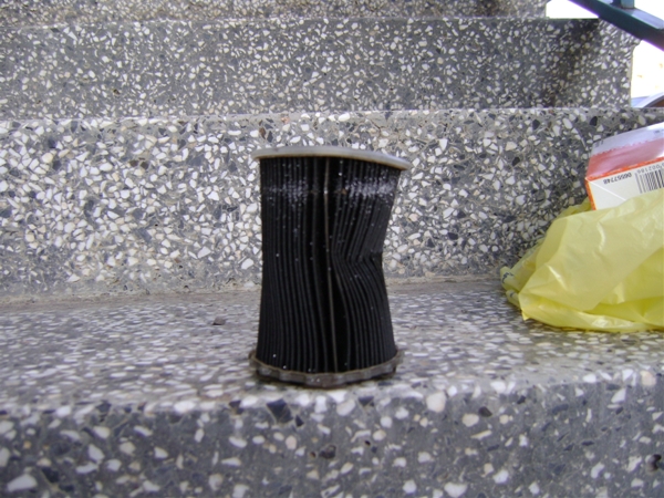

    Короче я лошара полный.
    как только снял защиту - хомуты заводские - ОППА!
    но, говорят у них на сервисах такие ставят
    я на сам фильтр - дата.................13.02.02г.!!!!!!!!!! ПИПЕЦ!!!!! аккурат перед продажей нового авто в автосалоне (у меня документы покупки авто первым хозяином, какой-то Барак Обама).
    короче фильтру 7 лет - 160 т.км. пробег, 5 лет Пиндоссия и 2 года Россия.
    Короче жесть.
    когда сняли трубки - фонтан бенза чересчур сильный - избыточное давление.
    пытались продуть фильтр "ртом" - ноль результат
    компересор выдавил в бутылку такую жижу - жаль не сфоткал.

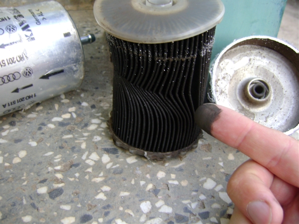

    короче я распилил фильтр и вот что мы имеем:
    короче грязи там немерено,
    весит фильтр ощутимо тяжелее.
    походу из-за забитости фильтра давление бензонасоса деформировало сам фильтр (видно на фото) и как видно выходная пластиковая часть фильтра деформирована и бензин проходил фильтр по новому проложеному пути - мимо забитой материи.
    БЕДНЫЙ НАСОСИК но с ним всё ОК.
    ну вот...
    теперь можно кидать в меня помидорами и яйцами - заслужил

    Не у тебя одного такой экземпляр .
    У меня с рождения такой-же Кайзер стоял 2001г. и ничего, давило 4 бар, как положено, правда я сразу все фильтра поменял и жидкости после пендосов.
    вероятно чернота скопилась за последние 2 года

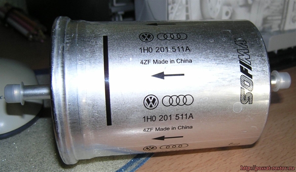

    я когда покупал фильтр - МАНа и Кнехта не оказалось в наличии.
    мне говорят - типа пойдите у нас там есть оригинал.
    ну я пошёл
    думаю щас цену как загнут - а мне 350р (кнехт за 400р)
    я раз 5 спросил - ОРИГИНАЛ? - ответ ДА! ёпрст.
    выносят:
    я незнал что такое СОФИМА
    посмотрел дома по Экзисту - эта Софима стоит 250 кажись рублей.
    обратно менять.
    мне в ответ хором 10 манагеров:
    "заводы все в Китае и тд.
    я говорю что мне на надпись сделано в Китае похер - мне скажите чё за СОФИМА для ВАГа?
    а они: поедьте в Гедон или Ауди центр - вам такой же вынесут. "
    я вернул эту Софиму и как раз Кнехты подвезли.
    ВОПРОС: действительно ли щас такие фильтра в оригинале?

    andreyvw
    Да, это самый настоящий оригинальный фильтр... китайский...

    нормальное состояние фильтра, через месяц твой новый будет такой же по цвету.

    по тому же Экзисту - оригинал в 2 раза дороже отдельной позиции СОФИМА
    +1, на В5 распиливал после 18 тык по виду один в один, только не смятый, заправка Роснефть была.
