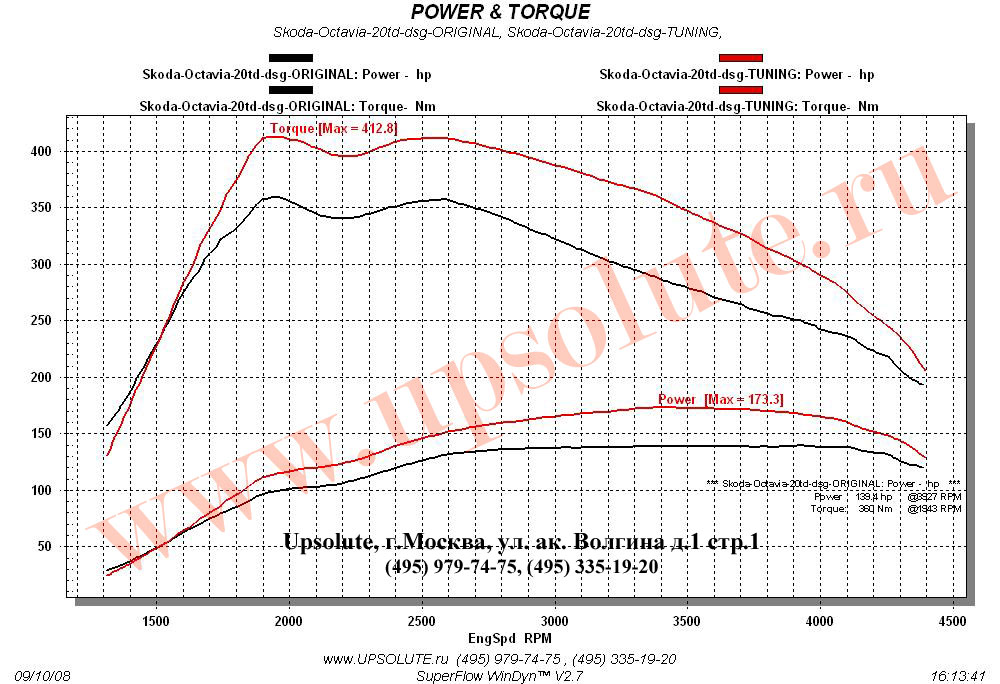

    В общем я по-ходу созрел на чип, не знаю даже почему Нужно мнение специалистов- да или нет Машина с пробегом около 280 тыс. км., компрессия везде в районе 25, расход масла 500гр на 7500 км (при интенсивной езде), максималка около 205 км\ч, до 180 км\ч разгоняется без напрягов, заводится с пол оборота . Можно чипавать?
    Изучил предложения по чип-тюнингу и остановился на двух- upsolute и kalex. Склоняюсь к апсолюту, т.к. там после чипа на выходе 163л.с. и 405Нм + вроде как по акции цена 6500р. В чем отличие жесткой и мягкой прошивок? Кто что посоветует ещё?
    то что пишут - не есть правда!
    Скажу так - у меня стоит чип от ДИДЖИТЕКА - это полная замена мозгов - делалась в ганзе, стоит увеличенный интеркулер - и т.п.
    мощности - копоть естестна преть как из МАЗа когда даю!
    НО
    отличие приведенных тобой чипов в том что они просто ставят коробочки - которые ОБМАНЫВАЮТ твои мозги и получается прирост,
    сам подумай что лучше обман или НОВЫЙ мозг!
